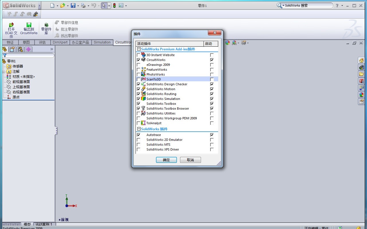

安装sw2009后,选中了COSMOSTION插件,但是新建一个零件的主界面 上没有出现COSMOTION选项这是怎么回事% a4 g7 p, |% F( _2 e
附图:

 楼主| 发表于 2009-5-14 20:54:49 | 显示全部楼层 来自: 中国山东威海
发表于 2009-5-14 21:04:45 | 显示全部楼层 来自: 中国四川绵阳
需在装配设计模式下使用

 楼主| 发表于 2009-5-15 00:15:15 | 显示全部楼层 来自: 中国山东威海
还是不行啊!!!!!是不是我安装错误啊名位大虾
 楼主| 发表于 2009-5-15 13:38:47 | 显示全部楼层 来自: 中国山东威海
各位我的问题解决了啊!原来在SW09中,它的COSMOS插件集成在左下角的运动算例中了啊!大家去试试看一下有没啊!
