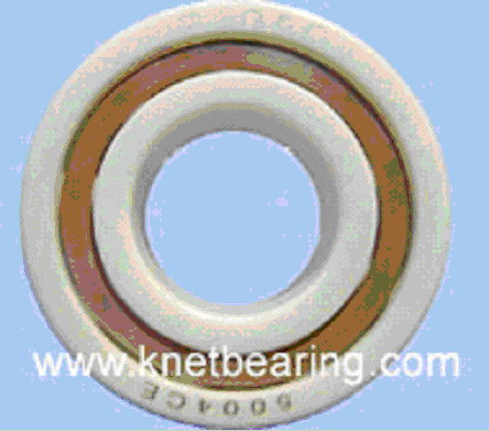

氮化硅全陶瓷轴承
2 a% q- |+ p6 o2 k. z+ T, K  氮化硅(Si3N4)全陶瓷轴承的套圈及滚动体采用氮化硅(Si3N4)陶瓷材料,保持器采用聚四氟乙烯、尼龙66,聚醚酰亚氨,氧化锆、 氮化硅,不锈钢或特种航空铝制造。
! L/ N! S$ ~( V$ K  c& F
: x2 D% J  r% ]. J氧化锆全陶瓷轴承
% x. X# Z6 N/ b) @; |6 L. P  氧化锆(ZrO2)全陶瓷轴承的套圈及滚动体采用氧化锆(ZrO2)陶瓷材料,保持器采用聚四氟乙烯、尼龙66,聚醚酰亚氨,氧化锆、 氮化硅,不锈钢或特种航空铝制造。( o# t2 {2 B2 {
% d3 W' \- o6 r, V6 i/ x
满球全陶瓷轴承-无保持架全陶瓷轴承 (Si3N4)或(ZrO2)
0 R3 y1 ~1 V  N

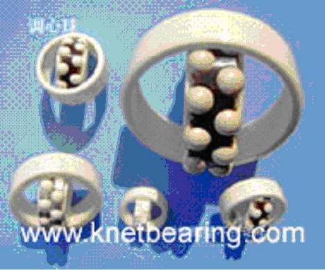

  满装球型全陶瓷轴承一面带添球缺口,因采用无保持架结构设计,可以比标准结构的轴承装入多的陶瓷球,从而提高其负荷能力,另外还可避免因保持架材料的限制,可达到陶瓷保持架型全陶瓷轴承耐腐蚀及耐温效果。缺点是因为没有保持器,该系列轴承不适宜较高转速。+ o$ d' O( ~, Z5 d$ z  s
& m) H% W% K6 z2 z: ?混合陶瓷球轴承
, p! r/ e* S# |: n) `* V. d混合陶瓷球轴承内外圈材料为轴承钢(Gcr15)或不锈钢(9cr18),陶瓷球主要有氮化硅(Si3N4)、氧化锆(ZrO2)、氧化铝(Al2O3)等。
