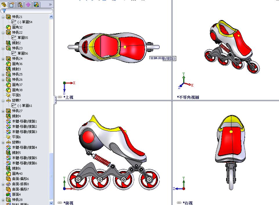

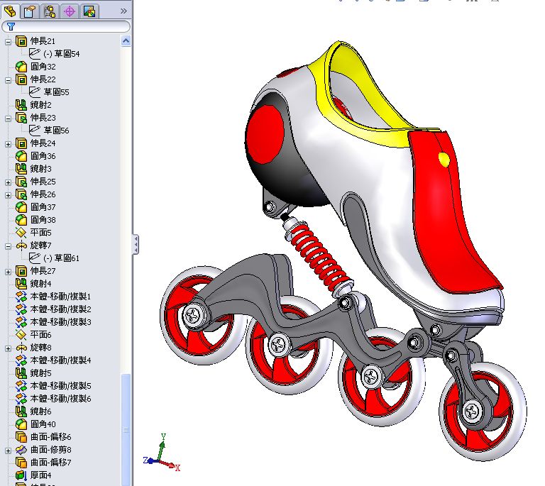

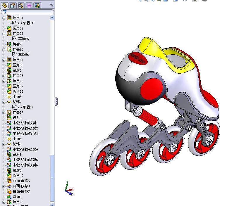

加了避震器的旱冰鞋,不知好不好駛各位評價評價.

对结构没有什么意见,楼主的设计太有创意了,不知避震为什么不把弹簧跟最后一个轮连上,而连中间的呢

发表于 2009-5-14 23:02:42 | 显示全部楼层 来自: 中国上海
图画的非常好看 流线型 6 \7 o. d2 V* B. G% c
结构上个人认为 好象有问题的吧 根据滑旱冰的运动方式 脚向侧后方运动的时候 前视图右边的两个轮子会互相远离 这双鞋子貌似是滑不起来的:lol:
发表于 2009-5-14 23:27:38 | 显示全部楼层 来自: 中国上海
图做的不错,从结构上来说,避震器是支撑不住旱冰鞋的,一脚下去,鞋就会碰到轮子了。

发表于 2009-5-15 15:38:49 | 显示全部楼层 来自: 中国浙江宁波
楼主的想法不错.
5 r: I. J+ K" i* g1 O4 i( h8 a但是我对其功能表示怀疑,轴承都没有,就这样滑动?是落后还是进步,不好说??) H) r; c. ]* ~6 V. j( e
人会不会不小心从前面翻过去呀?比如鞋子被卡住了,人照惯性还是要向前冲的.脚腕不死也残废
* U" q9 J( a* @: f. g. N 这个,我不是很会玩这东西,刚开是学习的时候刹车怎么刹?, y6 x, Z% Z  s$ q$ a
( |6 f1 F! e# N' w4 F
         我的意见:华而不实!
