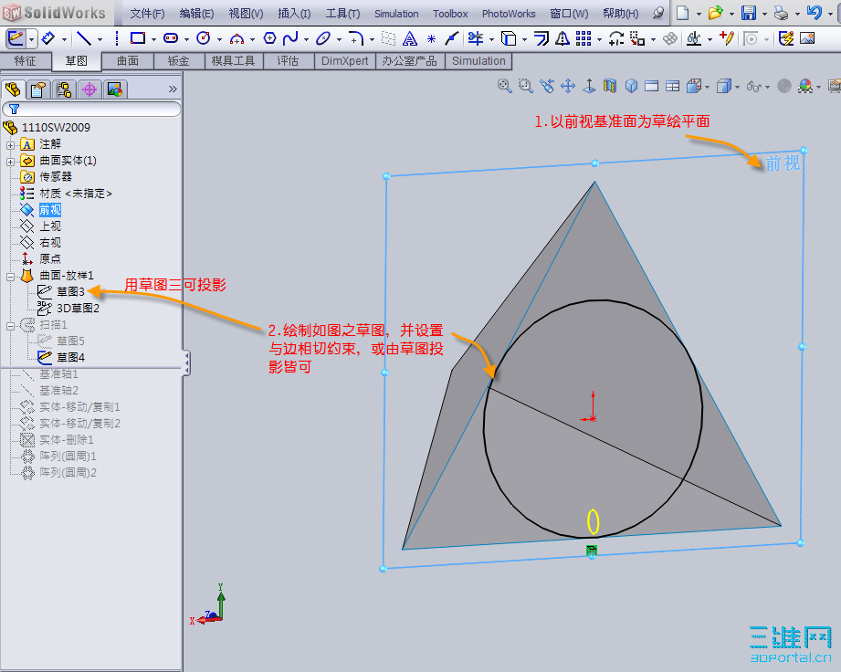

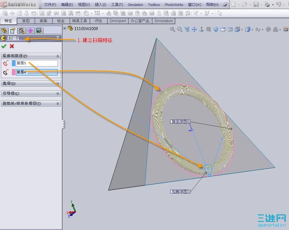

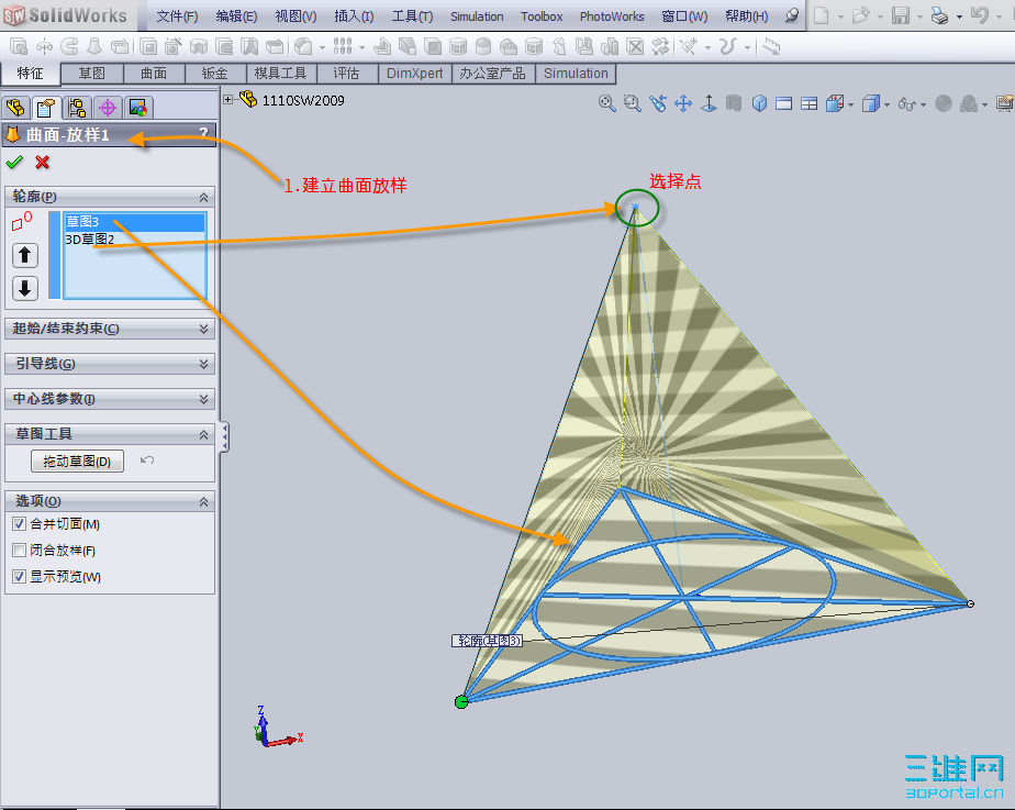

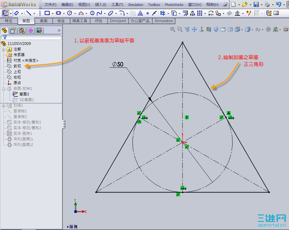

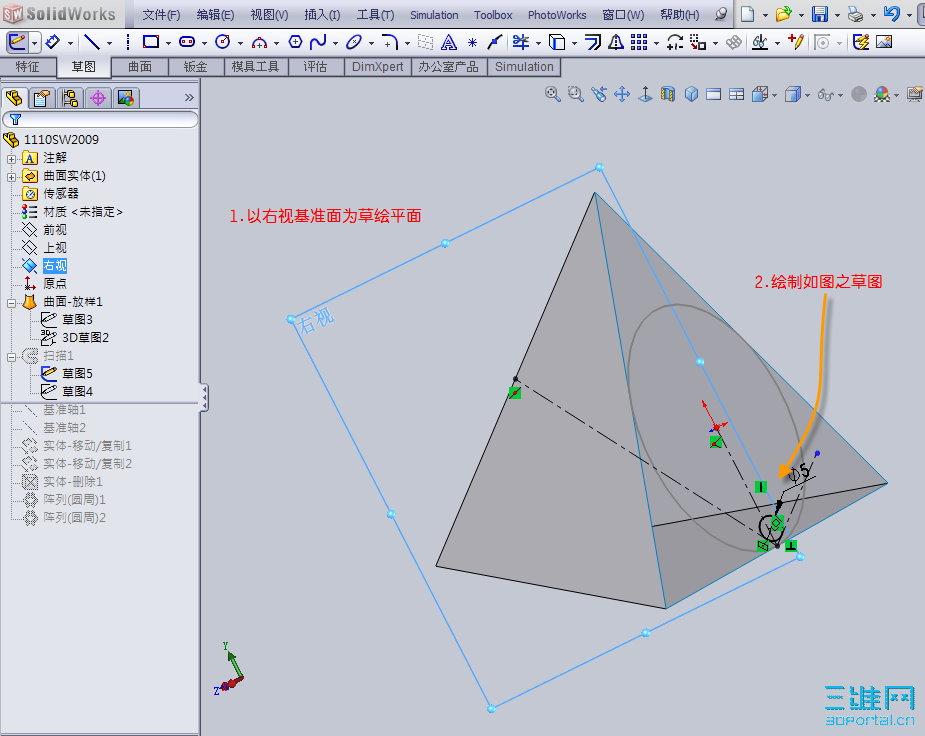

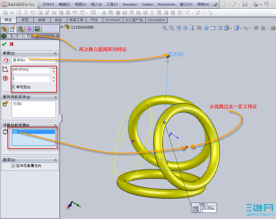

原題連結:http://www.3dportal.cn/discuz/viewthread.php?tid=530388&extra=page=31 z- e# L0 \- @2 H$ j' P8 A& \. p, t
要求:建模4个环,要求分别相切,软件不限2 B, J$ f5 g$ f2 G4 X) F
主要是還要相切!提供我的作法供參考!

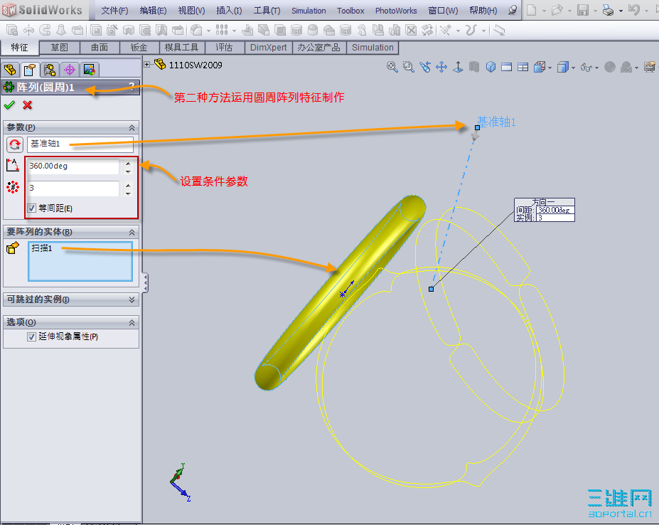

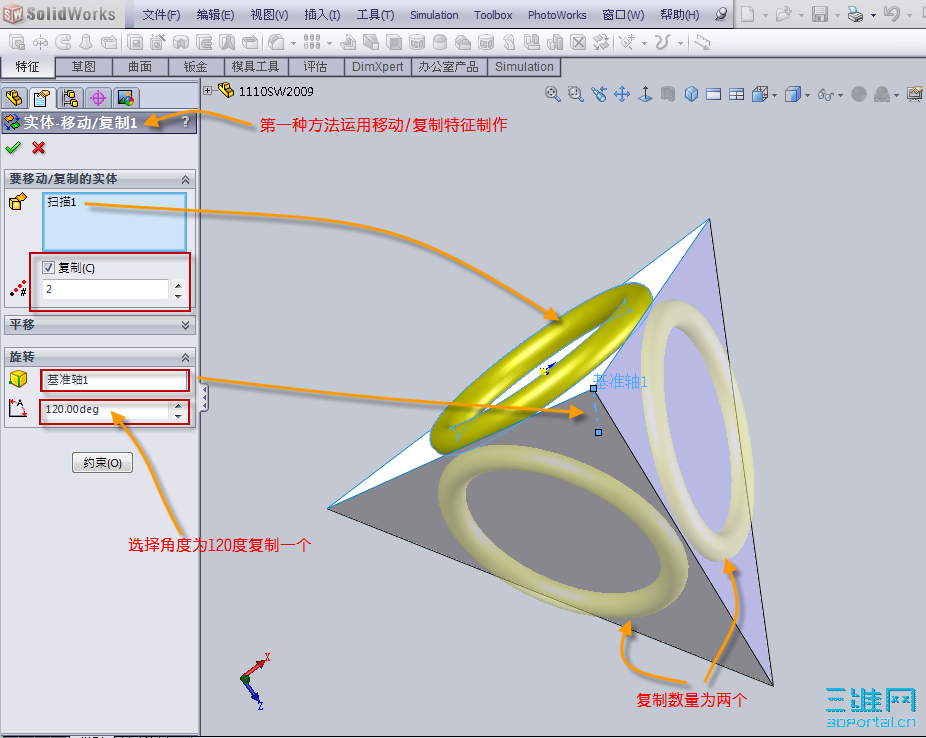

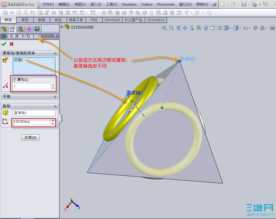

# i* u, z5 |6 p0 @2 U# i) P. l8 x第一種方法用複製移動去建立四環: ~: N" ~" I8 H, F1 ?1 P" [
第二種方法是用圓周陣列建立四環8 o$ |5 M0 f* Z5 L+ ]) w8 F) m" w2 i
SW2009製作,視頻教程在二樓!

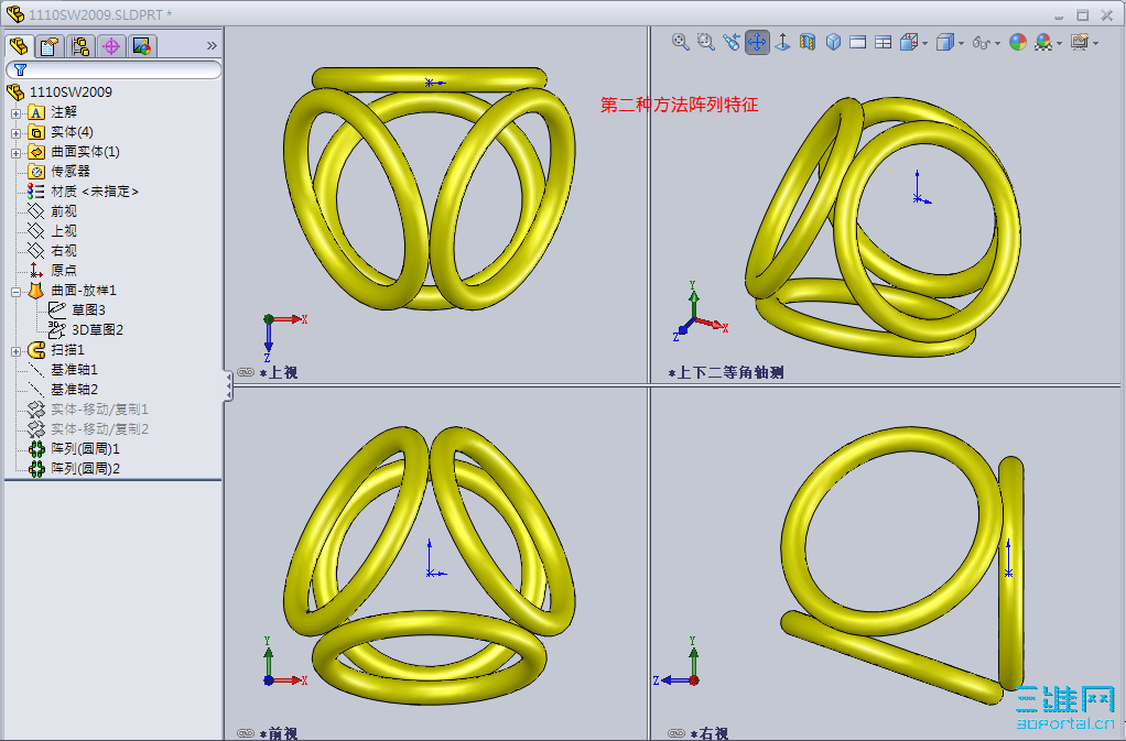

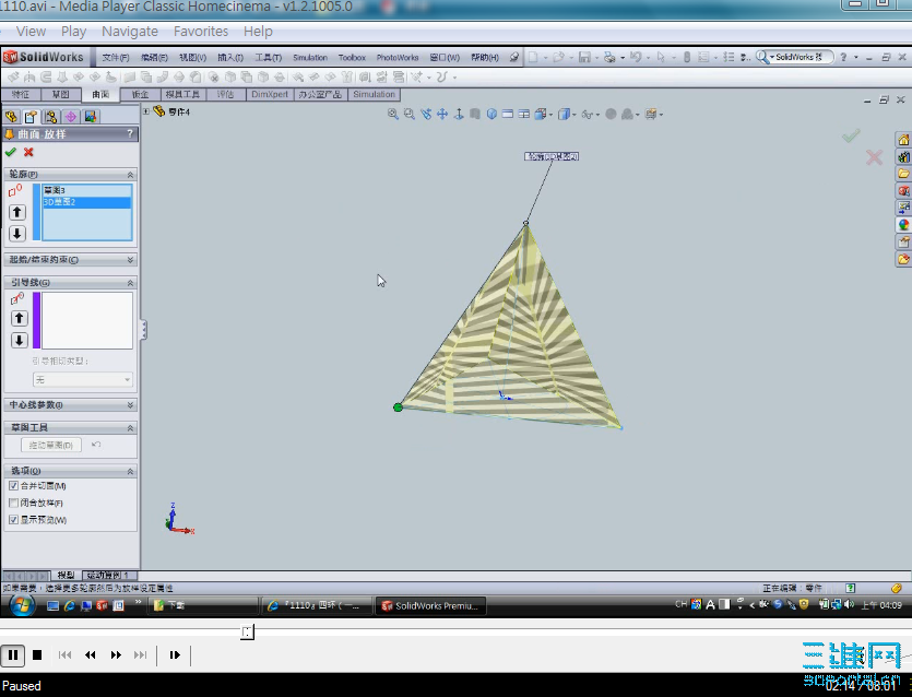

有聲視頻教程!0 w& D% X5 Y4 }& J1 U' i% c
放上截圖供參考!7 i4 i: B0 _* L: ]: N( c
共計9個壓縮包!
