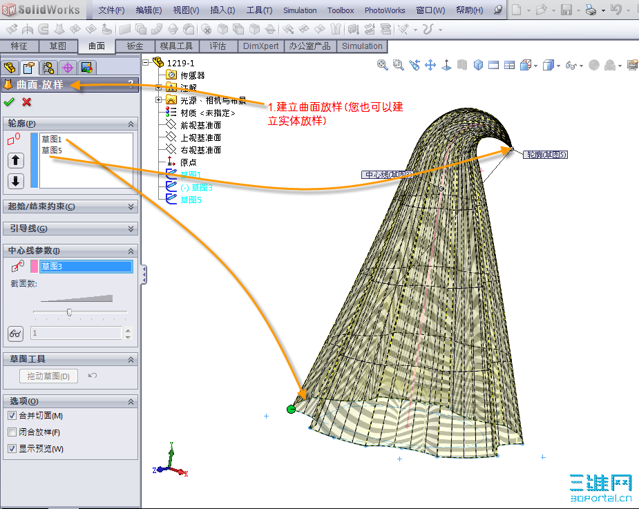

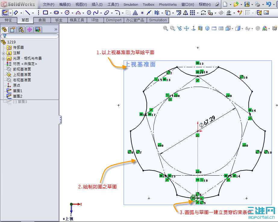

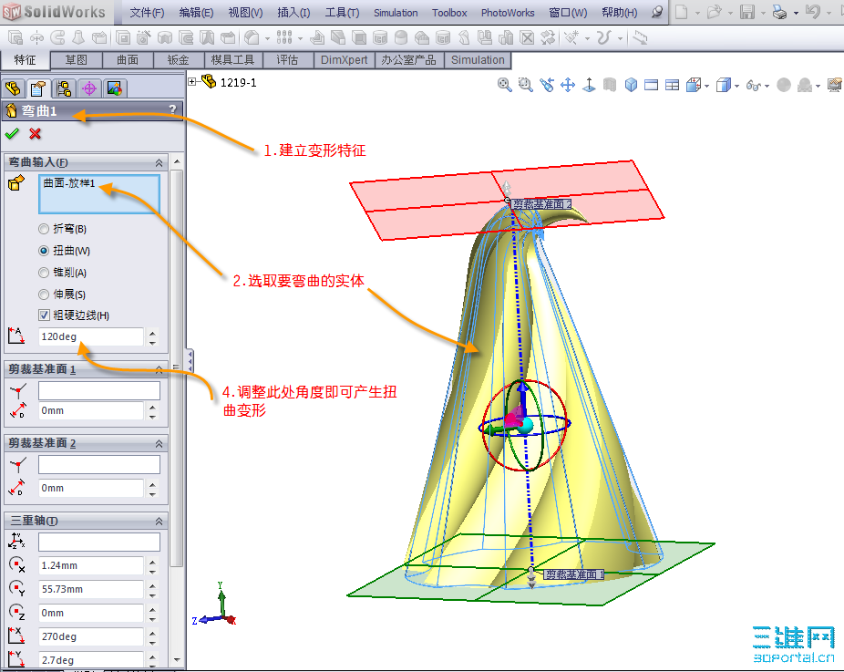

本題一樣使用兩種不同方式建模,基礎都相同,只是方法不一樣,供參考!
! |# w3 Q- O2 Y/ }. Y  {4 h* F其實是三種方式SW2009製作/ ^! c! n# V) s) B* e1 `/ s. [
第一種用放樣+彎曲特征+变形特征。: ?% _; W' `" N: E' b9 W
第二種是用放樣+彎曲特征。% U$ d: Z0 t5 j' y( d  d: Y
第三種是用放樣+彎曲特征+彎曲特征。(視頻中有說明,二樓貼圖第二張)% {3 e6 j5 L. `( J; P/ J8 W9 f
視頻教程在二樓!9 F2 t6 m* z3 F! H

有聲視頻教程!
4 z& o2 [- ]. Y' S9 U4 o放上截圖供參考!
& u$ ^' J, h' ]9 p  R共計10個壓縮包!7 n9 F% ^- N. K: u9 n- Q" D) F
