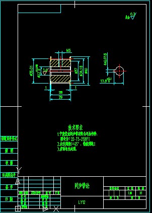

各位:
  h6 D# {% v5 H& `     同步带轮的标注怎么进行,像齿轮那样吗?大径,齿低,是吗?谢谢
发表于 2009-5-15 14:51:09 | 显示全部楼层 来自: 中国河南郑州
模数,齿数是必须要有的
发表于 2009-5-15 15:27:55 | 显示全部楼层 来自: 中国江苏泰州
当然,节圆也是应该有的,查一下机械设计手册不就有了吗
发表于 2009-5-15 17:13:55 | 显示全部楼层 来自: 中国广东佛山
不用画图的,按GB 选用。
, u& a+ A* K2 z! S  只要给出以下参数即可:6 b4 V& G+ _! D4 y, p6 Y
  槽型:周节度  XL
8 T" Q/ [; n- K! }. o) {& J  齿数: 36$ j9 i) h- q: c* B% I- L9 S8 X
  节圆:
9 `1 u! C7 x& n  a9 @. l3 \  同步带宽度代码:
发表于 2009-5-15 17:25:38 | 显示全部楼层 来自: 中国上海
说也没法说得很清楚,提供一张正式的同步带轮图纸,楼主慢慢看。

发表于 2009-5-16 21:55:33 | 显示全部楼层 来自: 中国江苏扬州
我这样标的:HTD-3500-14M-150;分别代表齿形代号(圆弧齿)-带长-型号-带宽
发表于 2009-5-16 22:41:41 | 显示全部楼层 来自: 中国上海
同步带轮有多种不同的齿形,首先要标明齿形代号,其次标明齿数、模数或节距。图纸上还要标明齿顶圆直径、齿面宽度、轮毂孔径和键槽尺寸等基本尺寸,这很重要,关系到带轮坯料的正确与否。
5 w" s$ C0 H9 a( B1 F7 f
+ M5 b5 l+ o: V+ A" c一般来说同步带轮是由专业生产厂用专用滚刀加工的,节圆直径公差、齿距公差等不必详细标注,专业生产厂的技术人员会根据标准制定检验标准的。' S0 j  S7 ~' P: s
