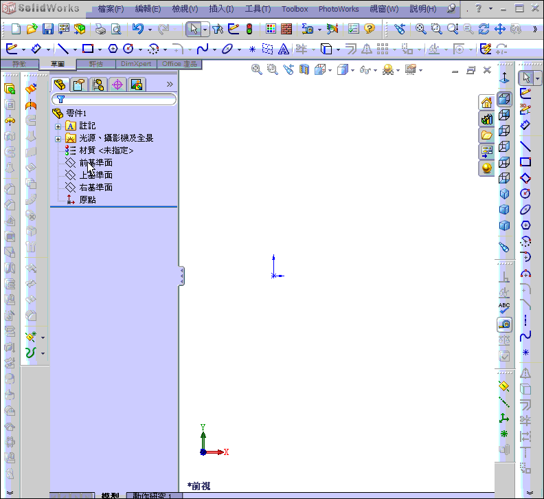

发表于 2009-5-16 08:38:35 | 显示全部楼层 来自: 中国广东惠州
如動畫演示般操作

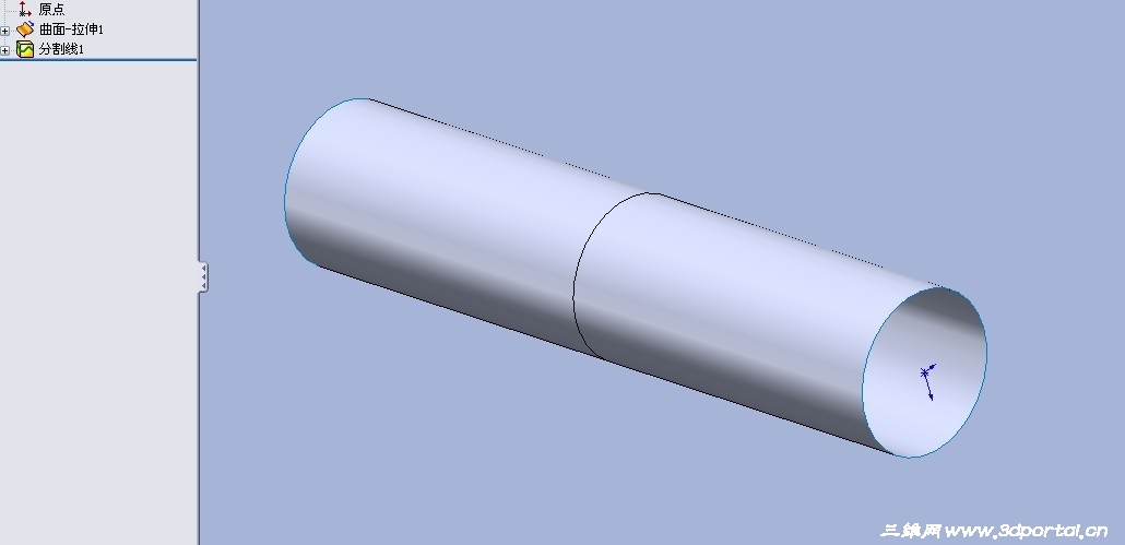

发表于 2010-5-13 15:11:24 | 显示全部楼层 来自: 中国上海
看看我的对不对
123.rar
65.21 KB, 下载次数: 37

发表于 2010-5-13 16:24:18 | 显示全部楼层 来自: 中国北京
感觉11楼符合楼主要求。
