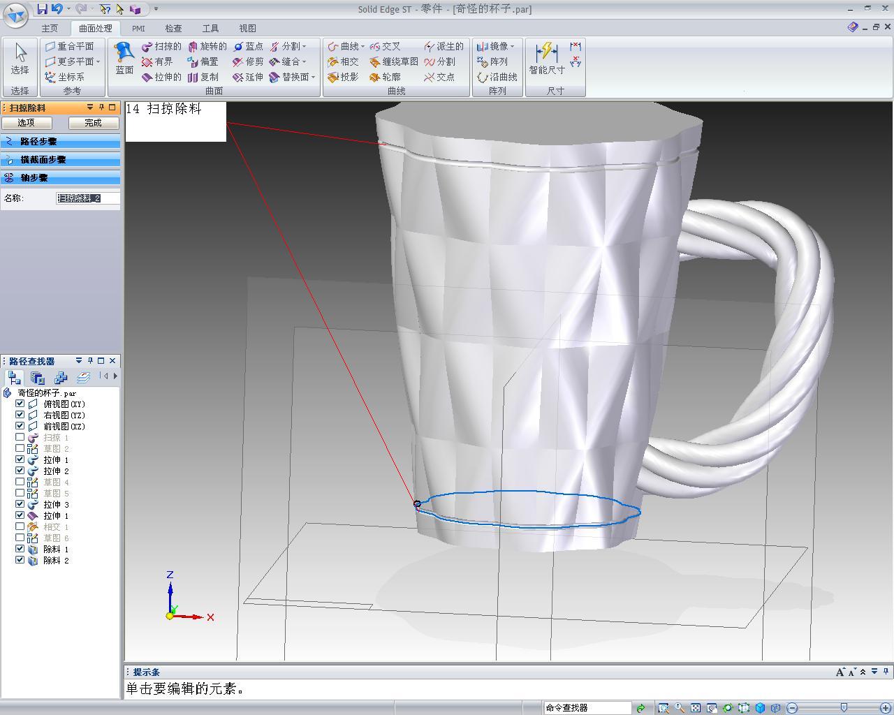

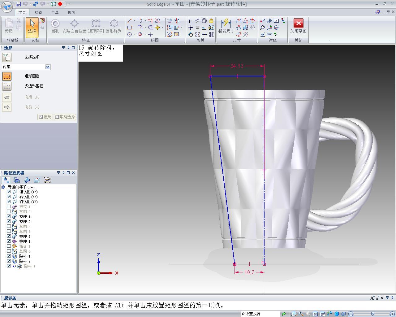

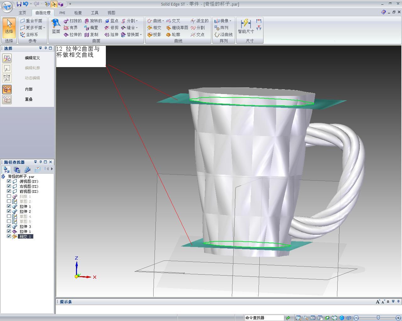

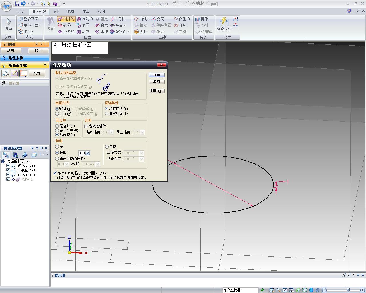

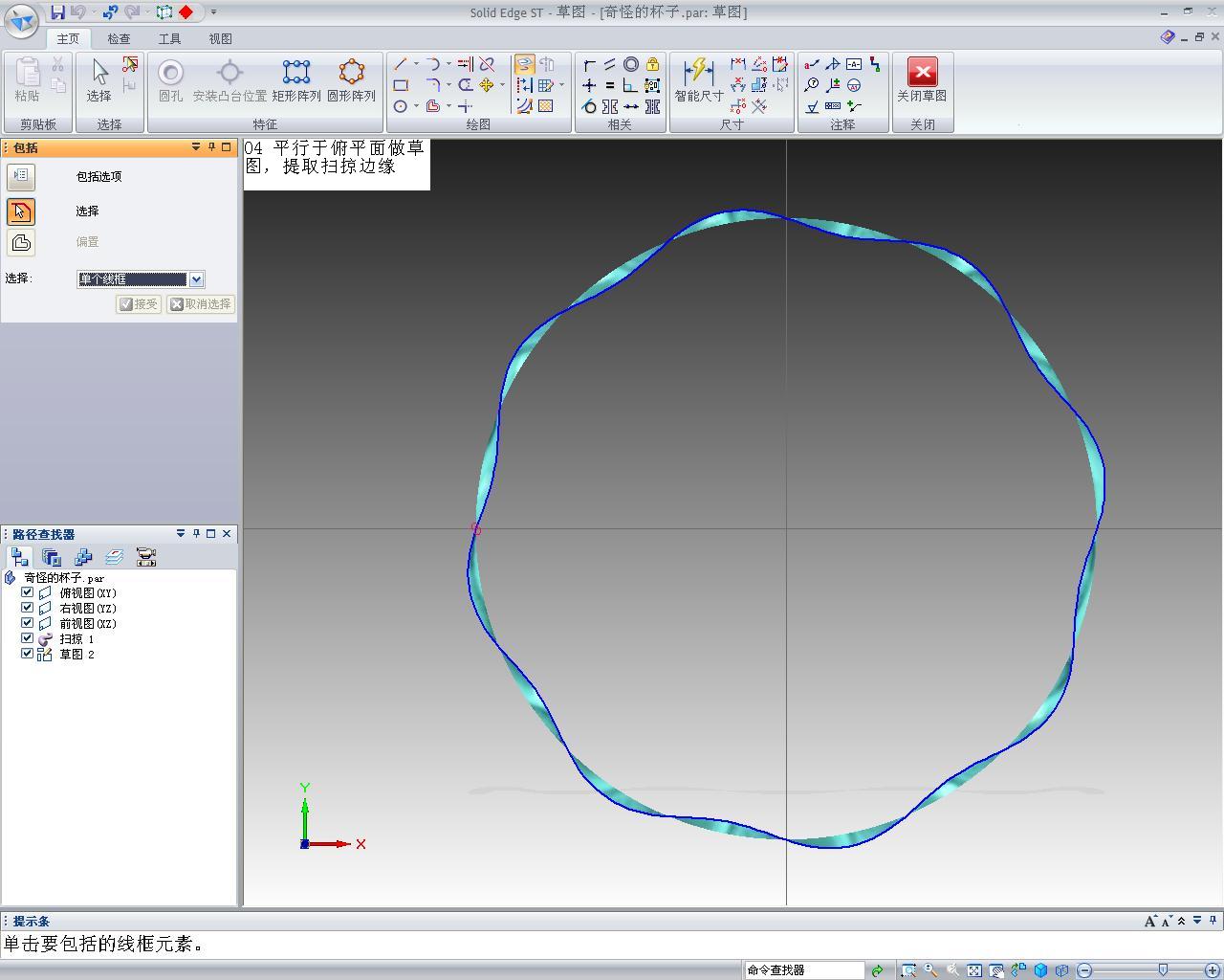

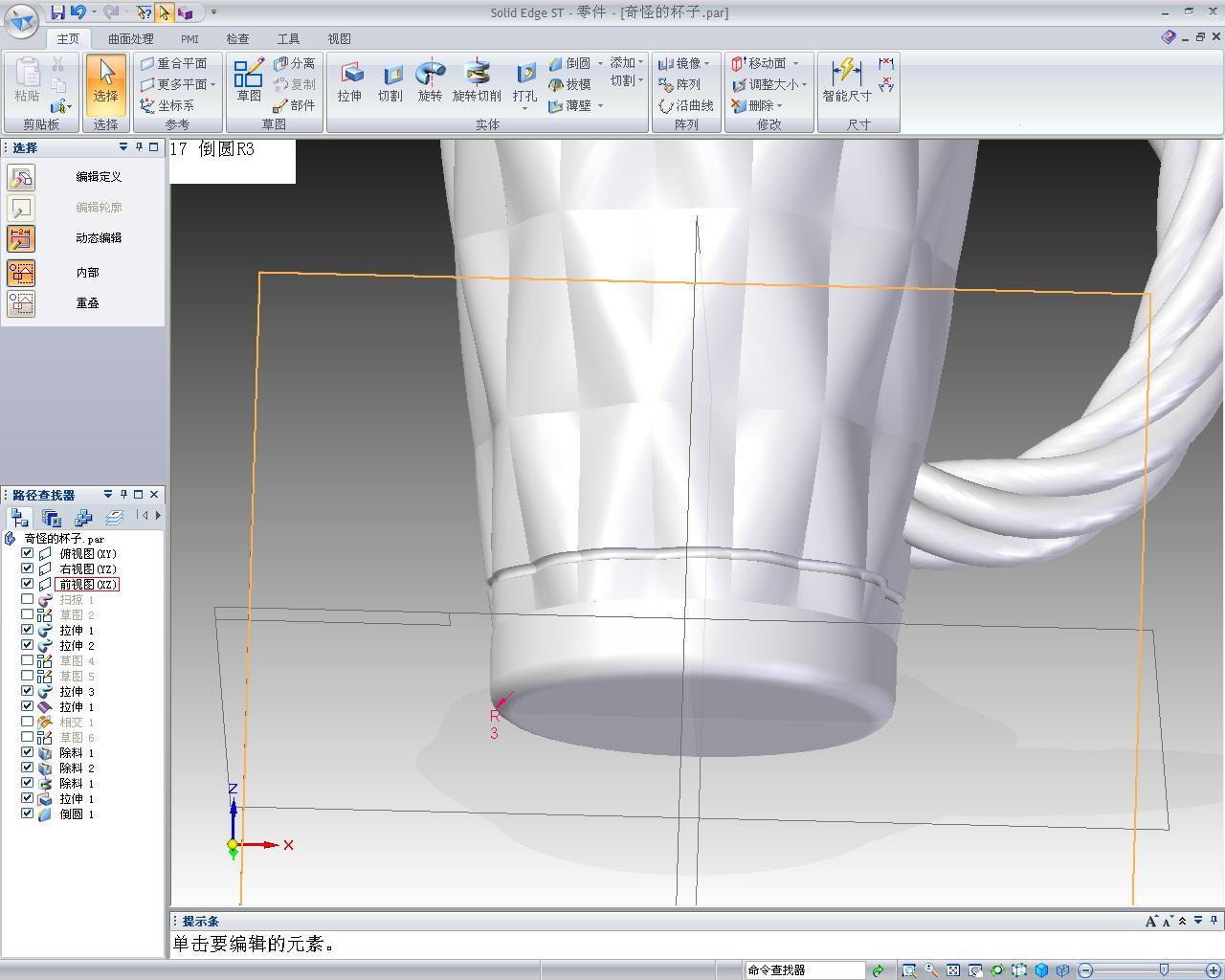

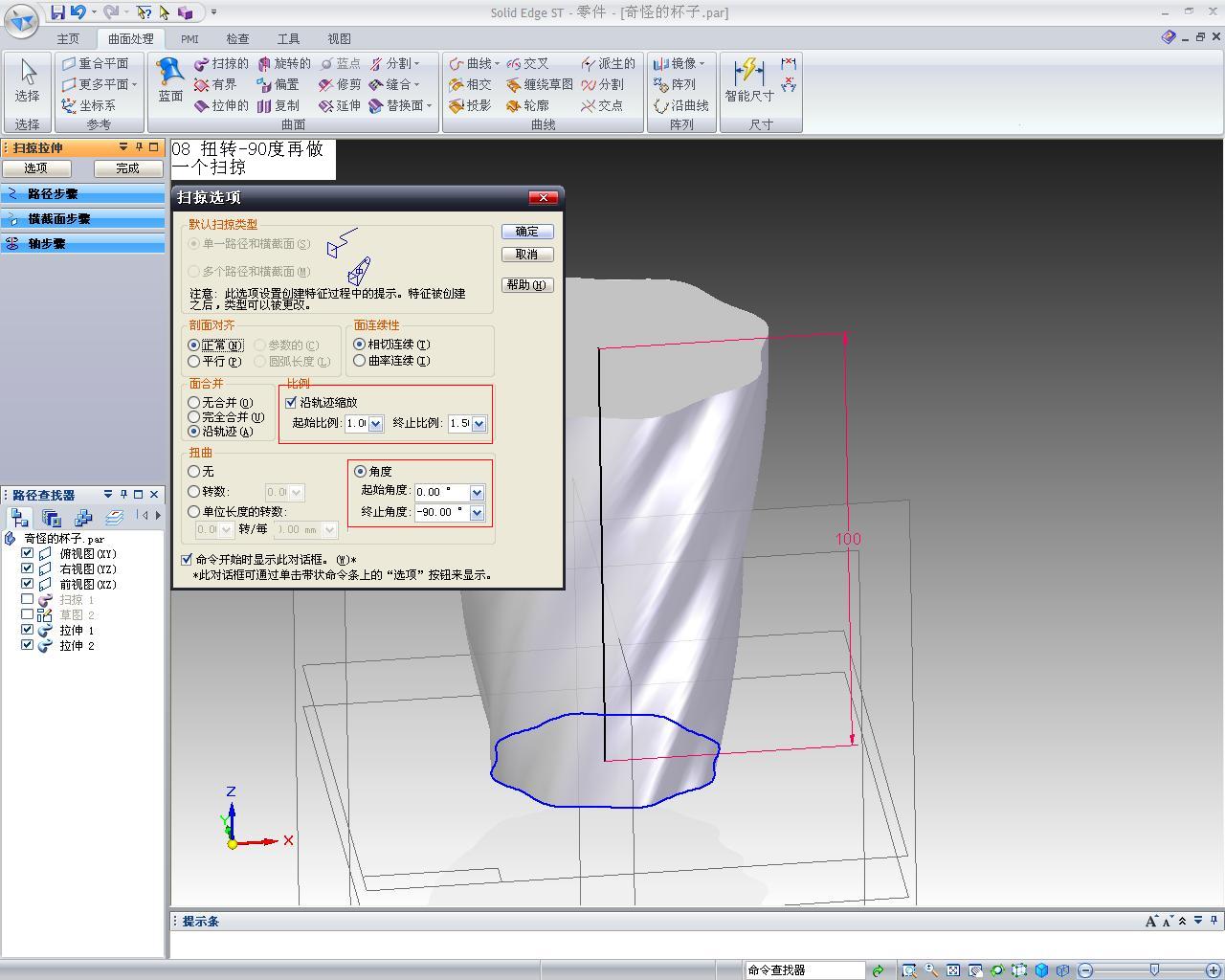

[SolidEdge教程] 『1259』奇怪的杯子
发表于 2009-5-16 13:43:31 | 显示全部楼层 |阅读模式 来自: 中国北京
solidedge ST8 @& q: d: P1 N# h& y
原题 http://www.3dportal.cn/discuz/viewthread.php?tid=719869&extra=page%3D19 a! T' R1 H% `& R
20090428_62236bd1e5a660e53a0cuYvs2Vknvb8Y.jpg 9 x7 Z' P& A( {  \% M
: r/ Q. ]' X0 l& ~& v  L$ b[ 本帖最后由 driver 于 2009-5-16 13:49 编辑 ]
