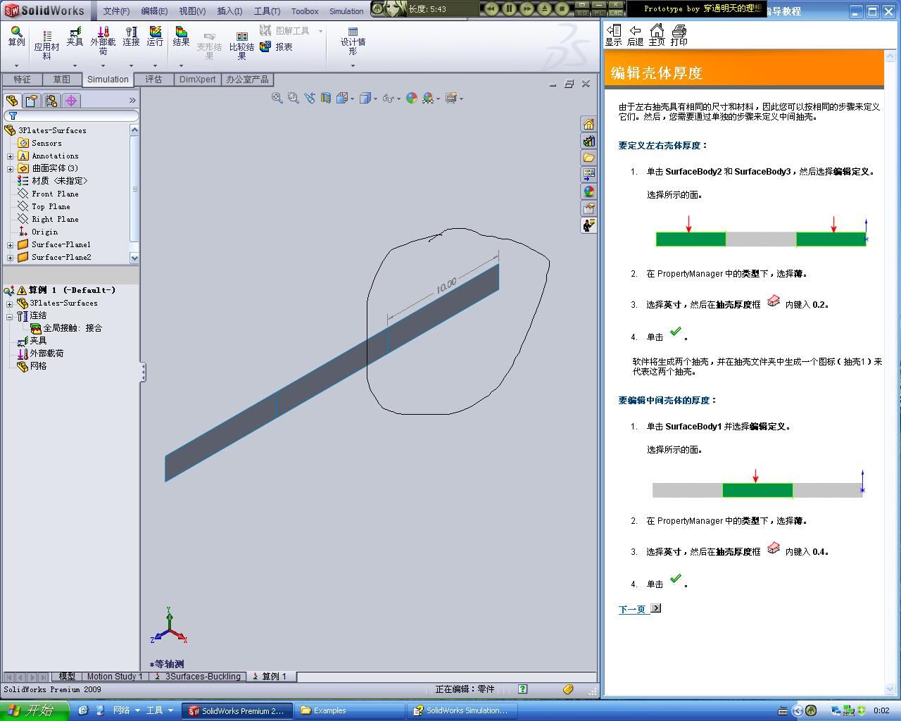

像这个尺寸,无论在任何情况,都显示着

手工标注存盘就可以呀
发表于 2009-5-17 06:20:15 | 显示全部楼层 来自: 中国上海
如果楼主是想显示所有尺寸,可右击特征树顶部注解,点显示特征尺寸,就可以了;如果是想显示某一个尺寸的话,建议在退出草图的状态下把那个尺寸重新标注一遍。

 楼主| 发表于 2009-5-17 18:14:04 | 显示全部楼层 来自: 中国北京
谢谢大家得回答,但这样是的话是驱动尺寸吗?我是要用来优化设计的,要显示的是驱动尺寸才行,不能是从动尺寸!
