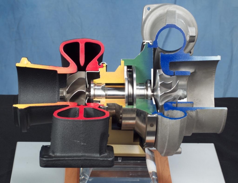

什么装置来的?
发表于 2009-5-18 10:17:32 | 显示全部楼层 来自: 中国浙江台州
这是一种径流式废气涡轮增压器,通常用于与汽车上的柴油机匹配。图纸的左端是涡轮端,工作温度约600度,右端是压气端,常温状态下工作,支撑形式是采用滑动轴承外供油的方式。其结构比轴流式要简单许多了。

发表于 2009-7-29 14:08:09 | 显示全部楼层 来自: 中国台湾
請問渦輪葉片用什麼材料?
发表于 2009-7-31 08:12:40 | 显示全部楼层 来自: 中国浙江台州
回复 8# 0836449 的帖子
这里面没有涡轮叶片,该涡轮是与主轴采用摩擦焊的方式组合的,与轴流式的结构不同。当然,涡轮的材料是用的K18。
