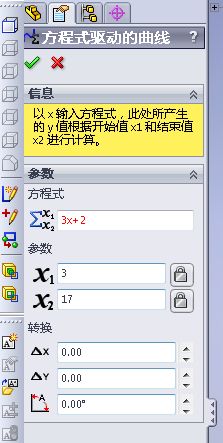

请教大家一个问题,在SW2009里有的方程式驱动的曲线,不知大家用过没,按照帮助里说的,可以建立复杂曲线,可我就是用不了,即使是这么简单的一个曲线也出不来啊,请大家指点一下0 r: O: M2 [3 V4 j  K# }

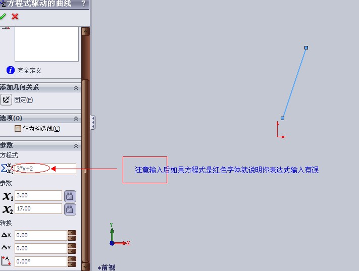

方程式有误,应该输入3*x+2
$ T' g" e, a) I, [ 01.jpg ! D4 f6 b1 H. D# M3 J. H
【方程式驱动的曲线】:你只要知道曲线的方程,输入即可,很方便% G6 N/ T+ N; y, r+ g8 y0 c& K

原帖由 iamtaitan 于 19-5-2009 11:51 发表 http://www.3dportal.cn/discuz/images/common/back.gif
) H, n/ `: i# ~: ^; F4 T请问这个方程驱动曲线是从什么地方调出来,我装的SW2009SP0,曲线里没有方程驱动曲线这个选项
) B/ o: a4 f$ w
是在草图绘制中的方程驱动曲线,是而维的,三维无方程驱动曲线
