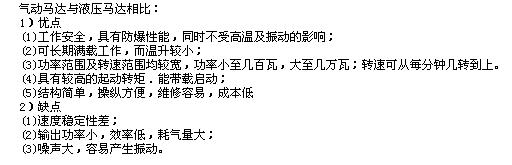

液压马达和气动马达有什么不同点?
发表于 2009-5-18 14:19:07 | 显示全部楼层 来自: 中国山东聊城
气动马达,一般是用在拧螺丝钉的工具上,俗称气动螺丝刀,学名是空气转子。 比如拧螺丝钉的气动扳手,磨腻子的气摩等,这样一来,气动设备就体现出他的优点了。就是堵转时输出的扭力比不堵转时大同时转速低。价格上相对比较高,因为涡轮比较贵,同时需要匹配一个空气压缩机。
3 p3 _# I( N& T  ]4 c* E# u& a
5 k: D4 p$ L3 g$ s- y液压马达一般是用在高容量低速运转以及无法获得电力的地方,比如搅拌车(运输混凝土的) ,液压马达可以利用很小的扭力,类似千斤顶一样,一个人就可以利用很小的力支撑起几千甚至上万吨都没问题,只要设计的比例足够
2 Z" \2 Q9 @4 s* n8 O5 }( f5 Z6 t3 z# T这样,就方便了带动高载荷,低转速的设备,比如混凝土搅拌设备,通常都是用在搅拌设备上的。 同时比如履带挖掘机这些履带的驱动也是利用液压马达的。 液压马达还有一个好处就是,利用泵站的液体的压力,由于是用管道,这样可以输送到很多地方,比如挖掘机上,从上半部分的泵站输出的液压油可以泵送到下面的行走机构上驱动前进。
