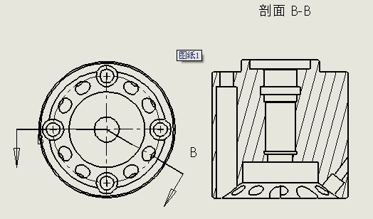

在进行阶梯孔切除拉伸命令时,切除的特征为两侧对称模式,深度足够,但生成的特征,为何从一侧看是通的,另一侧则不通,但从工程图的剖面视图显示是正常的,不知是何原因?望高手解答,谢谢!
