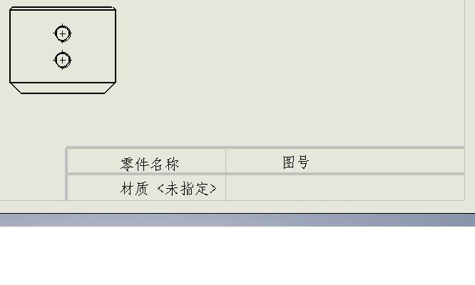

我做好的图框颜色很浅,改怎么设置?

設個圖層將線改加入該圖層就可以任意改現型式粗細和顏色.

“编辑图纸格式” /  选中边框 / (线型工具栏)线色、线型、线色 /  “编辑图纸”7 I' L  I; g9 ^% @) t) R2 W' |
  C) N. A! ~9 ]2 _3 L
“另存为”/  保存类型:工程图模板(名称)0 g. @% l4 v! t. [; P) F
: _$ B3 Z: ~: T% J以后可以在“新建时”自行调用。& v+ H/ m( _) b9 ?# d' W
" A% G4 ~. u/ I# B7 o- P% T) u' L建议同步修改:默认模板……(选项中)# \+ n- z6 c* f
