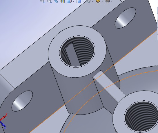

请哪位大侠帮我解决一下附件图中零件干涉问题,即与螺纹孔相交的那块如何去掉?在此先谢谢了!

拉伸切除下不行吗?

除了拉伸切除,还有没有别的办法呢?像与布尔运算相似的那种切除能做到吗?

那块是怎么出来的?画图步骤有问题吧。先画加强筋,再切螺纹底孔不行吗?

可以,就是那个组合命令

你是装配干涉了吧,你想一下实际加工会先焊接或铸造或锻造再加工螺纹,还是先加工螺纹再干别的?

我想也是建模有问题,很低级的错误

貌似建模顺序有问题!楼主要是说明那一块是怎么产生的,大家就好帮你解决了
