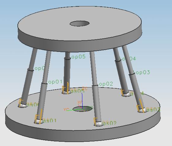

6zhou.jpg 9 g3 W& o3 n. L1 d# |4 ^  H
下底座固定;: A# K1 a; b: y* Q
6根伸缩杆,用滑动副表示;
- W! K9 B- g  j  l杆与下底座球副联结;与上工作平台万向节联结;机构总自由度为6;
% @2 f& X" [  c9 a$ m我在1,3,5加载了滑动副的直线运动后,能够仿真,但是这是个仿真是有问题的,毕竟只限制了3自由度,还有3未加限制。5 y; T7 w6 {+ ]' P$ `
后来我在2杆上又加载了滑动副的直线运动后,错误提示杆1上面的万向节多了向上的移动
/ O0 m, f, ^+ E0 k+ Q( j- X. Mwtop01 has redundant DOF:
3 j- s3 G2 i: O2 D, [(TRANSLATION ALONG Z)
! w0 _/ O% H$ m/ Q  f  x1 O; `% U; m这里wtop1指杆1上面的万向节1 _) |& g+ Q2 m
不知问题出在那里?望指教
