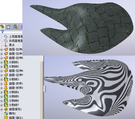

发表于 2009-5-20 00:32:50 | 显示全部楼层 |阅读模式 来自: 中国台湾
原題連結:http://www.3dportal.cn/discuz/viewthread.php?tid=713902&;extra=page%3D14 _$ i( G7 W  A: W7 p' n
" R/ B/ F4 J4 T# p; q6 R
本題製作上是用跟蹤草繪來製作曲線描繪,但是跟蹤草繪用圖及文字很難說明所以製作單獨視頻教程提供參考使用!
4 ?. l  [0 N$ H& ~+ K* S然後本題製作提供多種不同的模式供不同需求的網友參考!+ @; t8 T- J1 b. c, M& X) p
怪魚製作視頻放二樓供參考!/ r7 V/ [% M" }! g
跟蹤草繪視頻放在三樓供參考!

 楼主| 发表于 2009-5-20 01:20:13 | 显示全部楼层 来自: 中国台湾
有聲視頻教程!
; E6 |7 B+ F3 r3 i; Q3 P  z提供截圖供參考!
! C6 X# n+ E- M: L* j共計14個壓縮包!
' v4 W% l: g; W# f2 ?2 B7 ~7 x9 r1 Y: Y

 楼主| 发表于 2009-5-20 02:10:55 | 显示全部楼层 来自: 中国台湾
跟蹤草繪有聲視頻教程!9 }  o! u- K+ u5 b
提供截圖供參考!
7 }  _$ B% Z2 e0 _( c, D& x共計10個壓縮包!& d. A. Q+ d% Y7 R
