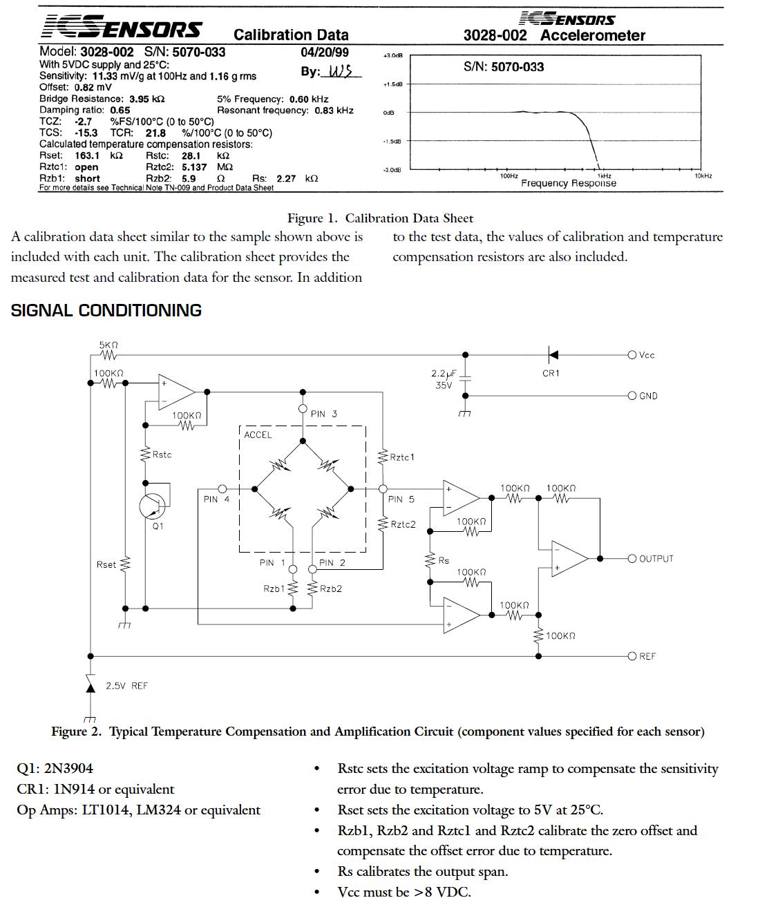

有哪位高手用过ICS3028加速度计?
' j9 R  X& ?8 D我想问下资料里面典型电路的Rztc1、Rztc2、Rzb1、Rzb2的阻值是如何确定的?若供电电压不是5V,对以上电阻阻值是否有影响?
