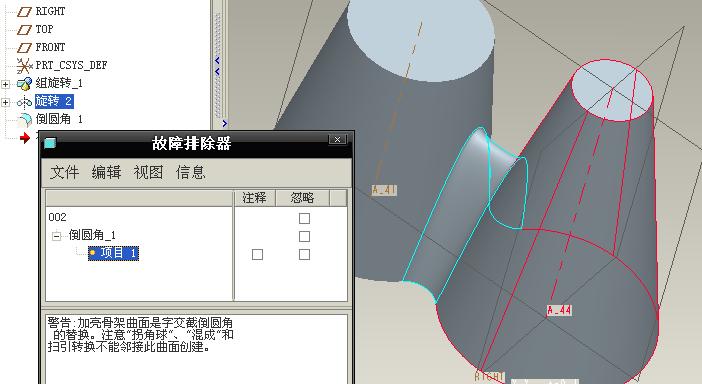

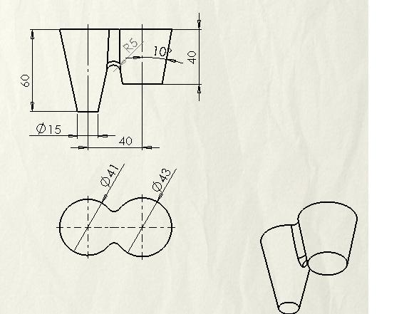

最近用PRO/E作一个简单的倒圆角,题目即下图中的R5,0 f5 y; a/ h9 c) K4 ?
未命名.JPG 2 q$ X" W( Z- c: q7 @9 h" h# M9 Y
5 w% t6 ]  t6 j7 s" Y2 A
先分别旋转出两个圆锥,在WILDFIRE2和WILDFIRE4中,两个圆锥的相贯线上倒圆角,倒R1~3的小圆角可以,但倒R4~5就不行,+ D: N' i/ N1 K: O: Z
但在SOLIDWORKS中就可以轻松倒出这个圆角R5,请高手指教是怎么回事?

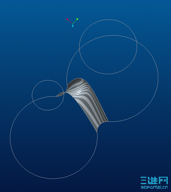

用WILDFIRE2做的PRT,
8 t& i: k6 M" h7 H' V8 a1 |' T5 k7 S5 C) E7 j
001是先做一半,再镜像另一半,用反射条纹查看,圆角的两部分连接不连续;

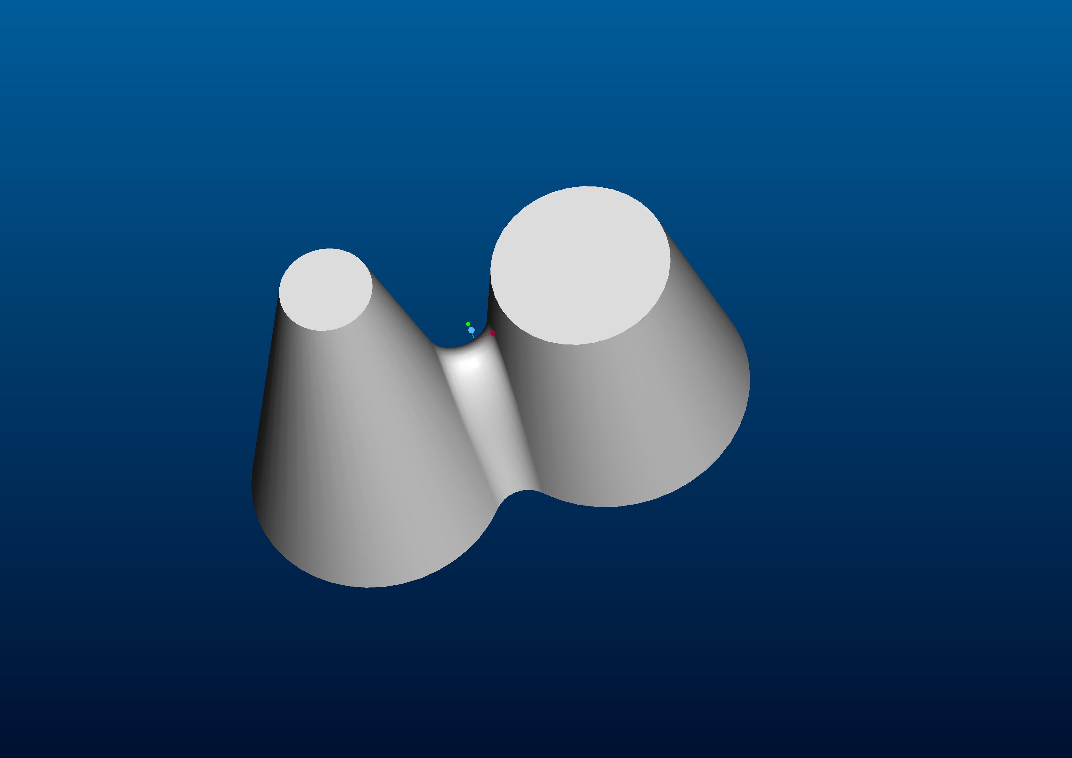

发表于 2009-5-21 08:46:52 | 显示全部楼层 来自: 中国天津
我也做了一下,是先用倒角然后倒圆的,但是好像不太符合要求。期待高人用3.0做出来啊!

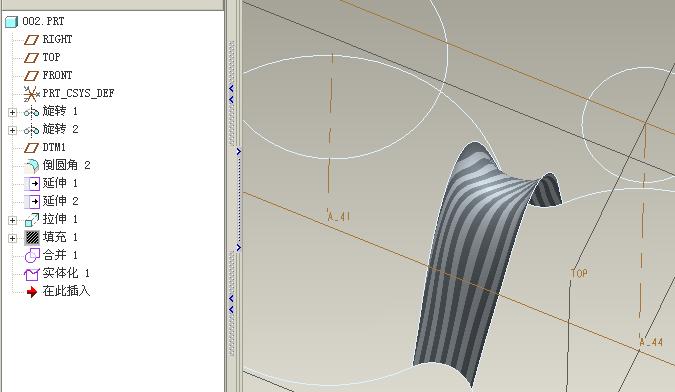

 楼主| 发表于 2009-5-21 10:37:58 | 显示全部楼层 来自: 中国山东烟台
使用 垂直于骨架 选项创建了R5,不过无法直接产生实体,是先创建的曲面(无法由过渡终止于圆锥底面),然后延伸、拉伸切除曲面、填充、合并曲面、最后实体化才得到。WF2的PRT如下:

发表于 2009-5-21 12:03:51 | 显示全部楼层 来自: 中国山东青岛
把滚球改为垂直于骨架就可以了,我用的是WF4.0F000

 楼主| 发表于 2009-5-21 13:17:47 | 显示全部楼层 来自: 中国山东烟台
回复 19# 3911815 的帖子
: g" e: K) I9 V8 t
. F; d! H0 _8 x4 B5 ]' m看来3911815老大是作曲面的高手,不过在相贯线最高点处使用 边界混合 所得的曲面半径与题目要求R5恐怕有所出入。& r' k! a6 D2 ?7 z
  b) h; ^5 d: C7 j回复 22# arlong 的帖子3 v3 V1 G  n' s) E$ ~8 f. c# _0 V
arlong 老大作的挺好,不过依您使用的特征建模可以达到要求,为什么按照我在8#中所帖出的PRT 002中的特征建模却不能达到要求呢??9 Z9 n% ]* G8 M
仅仅是两个 旋转 出两个圆锥体,然后进行倒圆角,不管是WF2还是WF4,应用 垂直于骨架 选项都能够出预览,但是两端的过渡就是不能终止于参照(两个圆锥的大端面),不知道是不是PRO/E的过渡处理不好还是其它别的原因?

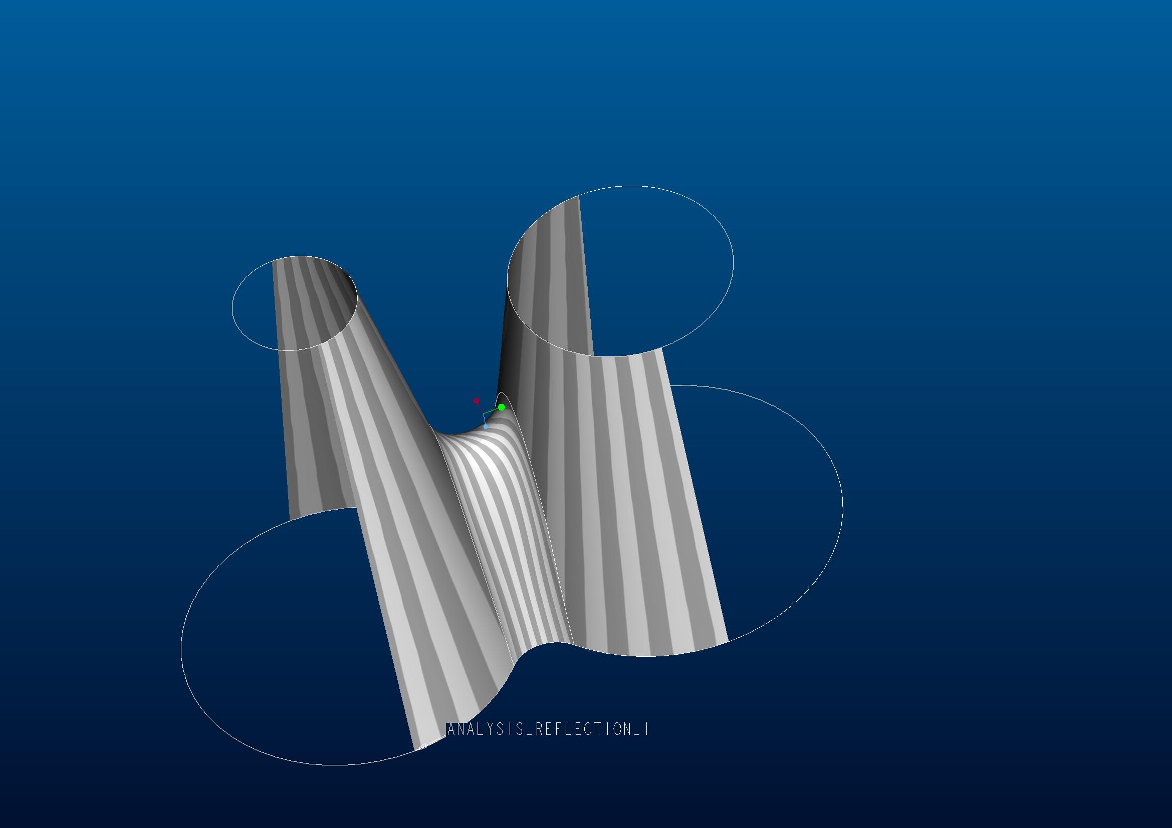

 楼主| 发表于 2009-5-21 13:51:18 | 显示全部楼层 来自: 中国山东烟台
PRT 005 相对于 PRT 002 仅仅将圆锥体换了一个角度使相贯线位于两个完整的半圆锥面上,
8 L! x: ^& X. `- A(仔细观察,PRT 002中的相贯线位于四个完整的半圆锥面上),8 e7 p' K6 P% Q
  I; i7 e2 Q5 j6 }4 k2 `
不用应用 垂直于骨架 选项,这时又可以倒出来R5了,不过是 字交截倒圆角 ,顶部明显不是R5,如下:2 y( U. z  `9 y+ [% j
