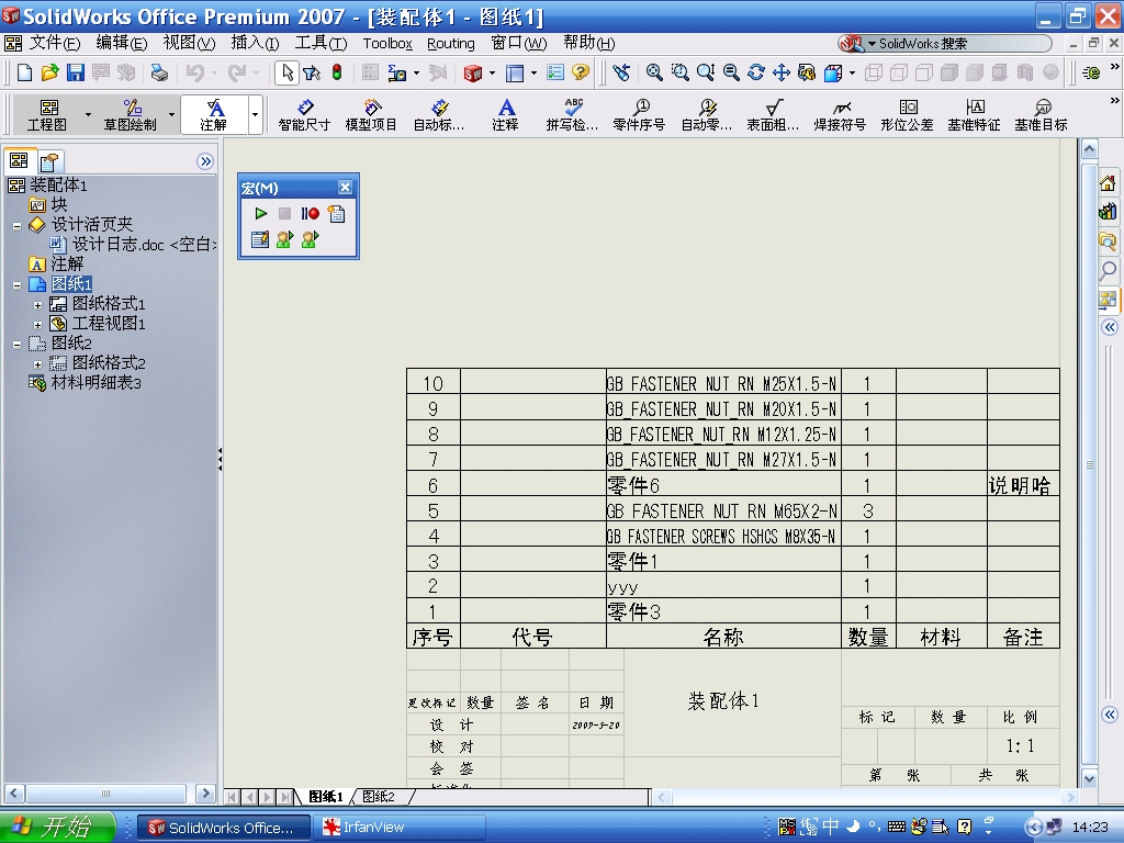

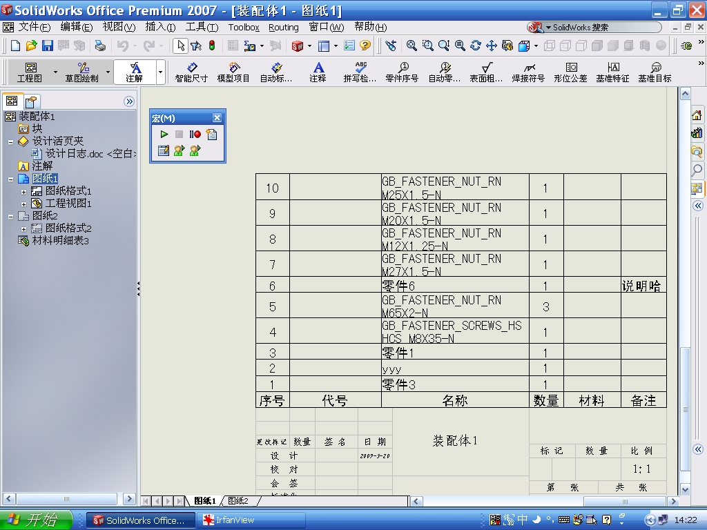

自己写的,直接运行即可。(注意:使用前一定要备份啊): j3 ?9 L$ L, T+ f9 u! X$ C
1、单元格填充值,使用默认设置0.5mm,若不一样,可以在宏内自己修改。5 v: T% P/ `$ @2 D( @5 {
- I/ c. i; h# e7 l2、表格文字调整后的行高,设定为字高+2mm,可以在宏内自己修改。
; \# v( ]5 s$ j0 K4 I: i5 i: c4 [1 ~% V& v# ?: ^
文字调整前:
, Y) Q/ s! ~1 r2 }! h5 |
. T9 G0 Q3 G9 J7 ?1 y  \6 A. x: R文字调整后:
2 C7 e8 ~% {: t; }" A2 U) Q  K 调整后.jpg 4 K& E+ C" j* |* T& |2 c4 E

 楼主| 发表于 2009-5-22 10:11:50 | 显示全部楼层 来自: 中国北京
原帖由 FISHMANFU 于 2009-5-21 10:17 发表 http://www.3dportal.cn/discuz/images/common/back.gif
9 X  F3 {# o! D# H  P: j3 u1 t宏命令好学吗,有这样的资料吗
( k4 m% V0 t& q+ \) U) h7 r& M我觉得不太难,会点vb语法,知道一些基本步骤,就可以开始了。
0 u% P. e/ }; n不过,我也是一个初学者。
 楼主| 发表于 2009-5-22 10:15:39 | 显示全部楼层 来自: 中国北京
原帖由 qxzch 于 2009-5-21 22:00 发表 http://www.3dportal.cn/discuz/images/common/back.gif
* H+ K- p( [& |# e) q6 g是一次修改一个单元格还是整个表格一次性修改?
2 o% F% @0 W1 n' S3 v& d6 N/ q一次修改一个工程图内的所有明细表。
