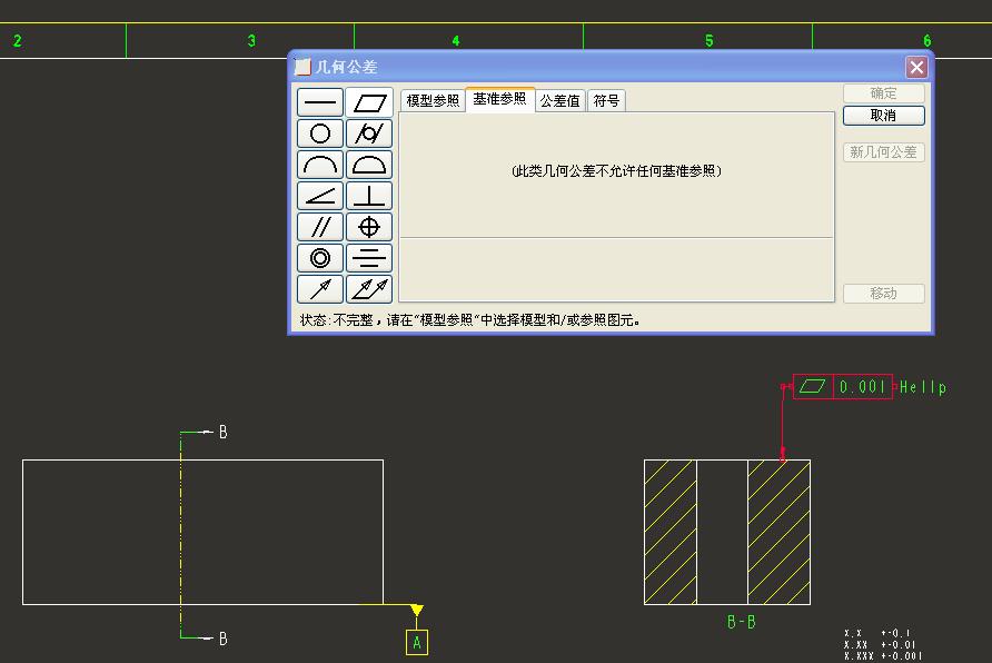

[已解决] w为什么我的不让标注基准字母?
发表于 2009-5-20 20:16:22 | 显示全部楼层 |阅读模式 来自: 中国江苏南京
大家帮我看看,是不是那里设置不对?
 楼主| 发表于 2009-5-20 20:16:56 | 显示全部楼层 来自: 中国江苏南京
就是想在平面度后标注一个A
发表于 2009-5-21 10:51:59 | 显示全部楼层 来自: 中国广东佛山
晕!平面度是形状公差好不好,跟基准A没有直接相关性!除非你实际想标的是平行度

发表于 2009-5-21 12:27:18 | 显示全部楼层 来自: 中国香港
仔细看看基础机械制图就明白了。
发表于 2009-5-25 19:19:15 | 显示全部楼层 来自: 中国江苏南通
已经说得很明白了:此类几何公差不允许任何基准参照
xinyazhu + 3
发表于 2009-5-25 19:27:55 | 显示全部楼层 来自: 中国上海
同意楼上 :good

根据形位公差的不同变化,后面几项都是有稍微变化的.
