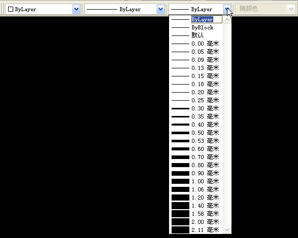

如果单纯修改某一图层的线宽是很简单的!如图:; v" T% r. g( a3 p& e: B

 楼主| 发表于 2009-5-20 22:43:35 | 显示全部楼层 来自: 中国山东烟台
修改很多啊,想在设置图层里改,怎么只能改线形颜色,线宽改了没变化啊?

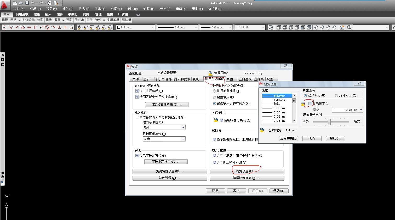

发表于 2009-5-21 14:30:05 | 显示全部楼层 来自: 中国四川成都
原帖由 zidaqiu 于 2009-5-20 22:43 发表 http://www.3dportal.cn/discuz/images/common/back.gif: _6 v5 S1 ]4 P$ C
; c. I, Z, c! T* S; ^2 c% A' r( E" }8 ]) V& g/ h. v$ w" p& }1 G" R4 @
* u* d+ ]5 E3 [8 M0 G) I1 }7 m
修改了线宽后,要想显示线宽,需要单击命令行下面的“显示/隐藏线宽”文字按钮(或图标--2009版以上)!
