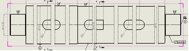

图中的紫色方框是怎么回事  能隐藏或消除吗?
发表于 2009-5-20 23:39:14 | 显示全部楼层 来自: 中国上海
楼主的紫色方框好象是在插入剖面视图时,选择剖切位置把某个视图作为参照,被参照的视图就有紫色方框显示,当你剖面视图插入完成后,紫色方框会自己消除掉,不必管它。

鼠标移开就不会显示了
发表于 2009-5-21 08:18:08 | 显示全部楼层 来自: 中国浙江金华
或是用右键

同意4的办法
发表于 2009-5-21 13:29:17 | 显示全部楼层 来自: 中国辽宁沈阳
5楼正解,应该是解除锁焦。

试了一下果然是视图锁焦问题  不过俺的是蓝色线0 q+ |2 X; J% r( j; T9 n$ Y4 G
5#正解  学习了
