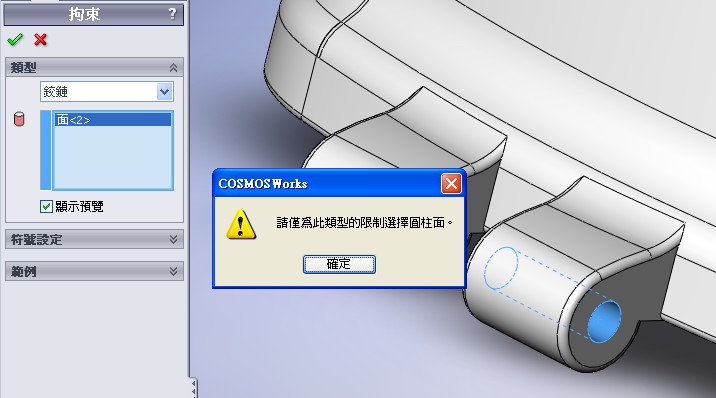

我以前使用过cosmos2005、06、07,一向正常。去年升级到2008后一直没有使用过。6 M) _+ h6 r( X/ Z4 N+ t. E5 x. c4 b9 \
但刚才我在使用cosmosworks2008时,却发现莫名其妙的错误:* z" G2 Q! M. l% t8 c
当对圆柱形使用铰链或在圆柱面的约束时,总是提示错误信息:- f( \. C: u, k1 N4 \& K
"请仅为此类型的限制选择圆柱面"3 J+ }8 n% _1 H! R" q
但我本来就是选择的圆柱面呀!# p+ Y9 i, ~! p3 ?( ]" h3 O
我使用的是SW2008SP5+COSMOSworks2008SP5,不知哪位知道是怎么回事?

 楼主| 发表于 2009-5-21 16:24:21 | 显示全部楼层 来自: 中国广东深圳
我将SW和COSMOS通通卸掉,然后重新安装,结果还是一样!# i  A3 z' [; b$ O( }7 T: i! `% j$ K) e
看来这个问题还不简单呀!

COSMOSworks2008SP5似乎有点小问题,我在使用对称约束时就遇到过,但在07版和08sp0~sp4版中就没问题;我现在用07sp5的和09sp3的。

我本來使用的是CosmosWork2008SP4,出現問題后才升級到SP5,無奈問題依舊~

我用的也是2008SP5.0 跟楼主出现的情况一样.其他约束也有问题.
: F9 a' w% d. ?! `8 }3 G8 u+ _; [% c' i0 ]
好象只有固定约束可以用.- F8 W0 l4 H, @5 q/ ]

产生这种情况可能是和模型的成型过程有关。比如由圆经扫描或放样形成的面不一定被解释成圆柱面,产生的截面也不一定被解释成圆,即使按理论来说应该是圆。& m$ z5 v. _  [. y% ^9 L" p
这是功能上的问题,不能通过重新安装解决。如果有新的版本能解决另计,一般的升级也解决不了。
 楼主| 发表于 2009-10-19 16:34:36 | 显示全部楼层 来自: 中国广东深圳
将文件拿到另外一台相同配置、相同软件的电脑上可以正确识别圆柱面。5 W( F% |( ~7 v4 R! P; x# Z
应该是某些文件被破坏了。但重新安装SW也不能解决问题,看来只能重新安装系统了!
