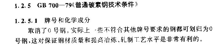

A0是老标准YB 151-63《普通碳素钢钢号和一般技术条件》、GB 700-65《普通碳素钢钢号和一般技术条件》中的钢号,在GB 700-79《普通碳素钢技术条件》中直接取消了,所以没有对应的新牌号。(新牌号是从GB 700-88《碳素结构钢》开始的)。6 J4 S  ~* D# h* U4 ^! R2 E4 J
" y2 X2 @7 d7 B. i附图摘自中国标准出版社2002版《钢铁材料手册 第1卷 碳素结构钢》。

感谢2楼的兄弟,可我这有张图纸材料标的是A0,您能告诉我,用什么材料能代替A0吗?
发表于 2009-5-25 10:04:34 | 显示全部楼层 来自: 中国山西太原
回复 5# meng3316716 的帖子
用现行标准中的Q195机械性能最接近。原A0抗拉强度σb=320MPa,屈服极限σs=190MPa;Q195抗拉强度σb=315—430MPa,屈服极限σs=195MPa。可以看出,用Q195代替原A0是可以的,而且从强度上考虑更安全。
