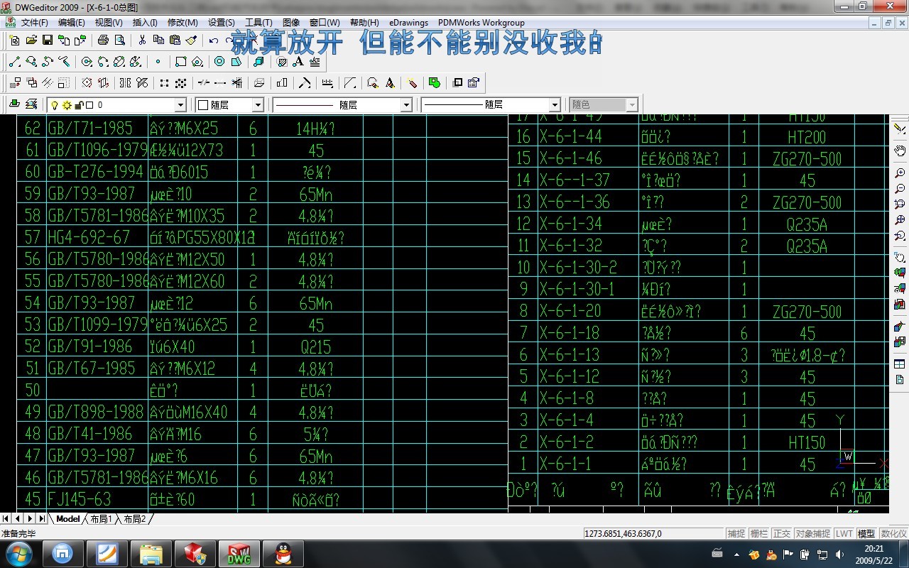

沙发  格式需要转换好  我今天早上也是这样的

主要是格式内码的问题,你选biggb的格式看看

楼上的哥们,我不太明白你说的是什么意思啊!是说只能打开格式是biggb的文件才不会有乱码吗,还是说要将格式是DWG的文件的格式转换成biggb的格式的要是第二种的话那样要怎样转换啊

字体问题吗,那不是没有办法进行修改了吗

是使用Gbgig的字体。

和AUTOCAD乱码的解决方法是一样的,字体重新改下就可以了。

把cad的字体拷入DWGEDITOR的fonts文件夹内

字体问题,把字体考到sw2009xxxx即可解决
