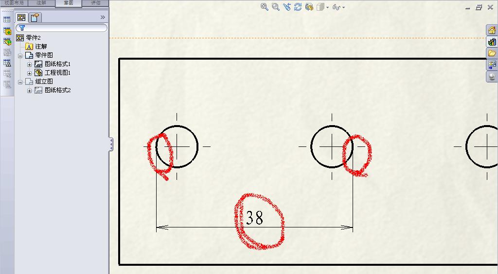

发表于 2009-5-23 17:20:17 | 显示全部楼层 来自: 中国广东深圳
我一般是这样解决的~~
6 Q2 l: Y/ O* t. _
- w1 w3 \, `$ t( \# u+ h1 S6 G供参考

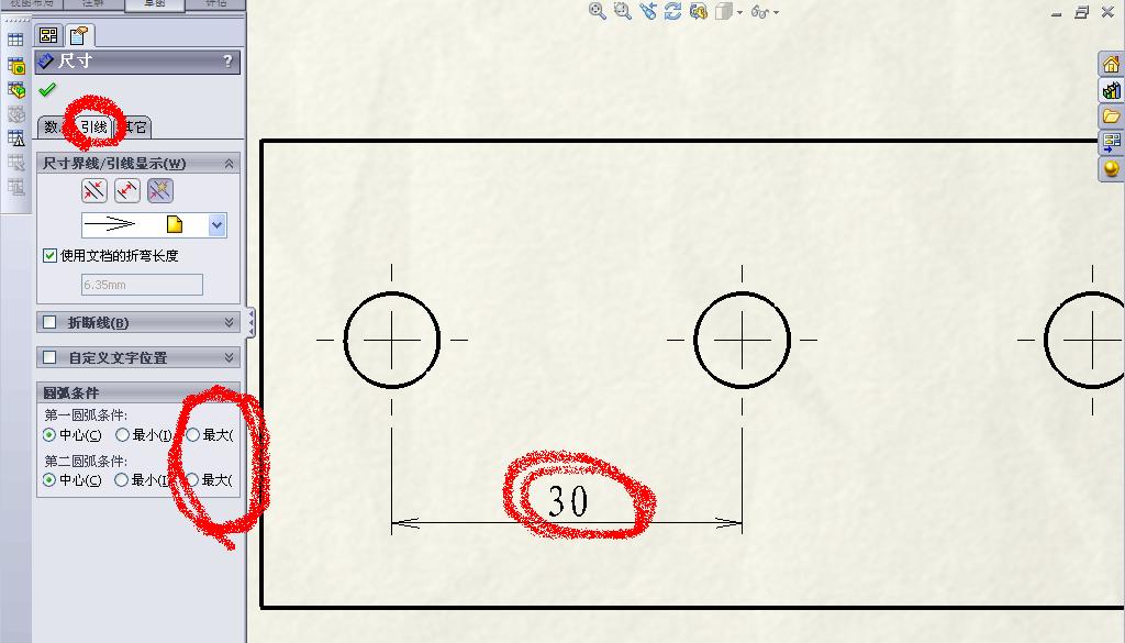

 楼主| 发表于 2009-5-23 17:21:12 | 显示全部楼层 来自: 中国甘肃兰州
回复 4# ruizi119 的帖子
晓得了O(∩_∩)O谢谢

 楼主| 发表于 2009-5-23 23:14:44 | 显示全部楼层 来自: 中国甘肃兰州
回复 7# goudong203 的帖子
非常清楚了谢谢!原来在引线这里找啊?这是我不知道的关键点!谢谢
