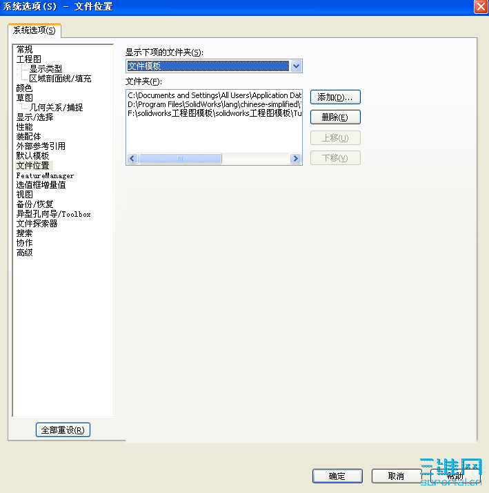

发表于 2009-5-23 08:49:43 | 显示全部楼层 |阅读模式 来自: 中国上海
各位,我现在用的全是默认的模板,有的网上下载的,用的时候也不是很顺手,所以想自己做个零件工程图等模板,但是不知道怎么制作,每次出工程图的时候,都要先把选项里的设置调整好,非常的麻烦,要是按自己的要求把设置一次调整好,那么出工程图的时候,就快多了,所以请各位帮忙下,怎么做作模板,不胜感激

回复 3# look1014 的帖子
把常用的工程图格式编辑成你想要的格式,选项也设置好。然后另存为DRWDOT格式。最后在选项——文件位置中添加你保存的模版位置
发表于 2009-5-23 11:58:34 | 显示全部楼层 来自: 中国河南新乡
把你自己制作的模板编辑好后,复制到自带模板所在的位置来复盖原模板!并且你自己制作模板的时候,要直接在选项中把各项标注等都设置好,这样就不用每次出工程图的时候都来设置这样麻烦了!

发表于 2009-5-25 14:09:27 | 显示全部楼层 来自: 中国江苏扬州
你先打开一空白的零件模板,把你需要的设置在系统选项里全部设置好后,另存为零件模板格式,文件存储路径是系统模板默认的路径,也可以自已建一个新的文件夹,工程图模板也一样,注意设置内容要与零件模板里的要一样.然后在选项里设置这个文件夹的位置为模板位置就行了

发表于 2009-6-12 11:08:49 | 显示全部楼层 来自: 中国江苏扬州
另存后应该可以自由选择的,你把另存的模板重命名一下,便于好记,把做好的模板集中一个文件夹,在系统选项里把这个文件夹设置为优先位置,应该没问题的

发表于 2009-12-13 20:28:31 | 显示全部楼层 来自: 中国四川成都
我简单说说,零件模板你主要需要编辑属性和材料。装配体则是编辑属性,属性主要是涉及你的图号,材料,重量等等,工程图和明细表主要是链接这些编辑了的东东,其中有些东西我这没法给你说清楚,另外你说零件和装配模板没法保存。。。。。我只能说,无语
