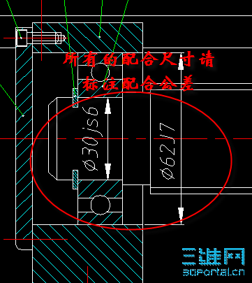

大家帮我改改这个图,我不会改了,

发表于 2009-5-23 13:13:03 | 显示全部楼层 来自: 中国上海
要别人帮修改,楼主至少要介绍一下你图纸里画的是个什么东东,原理是什么?做什么用的?设计思路又是什么?这些都不知道,怎么改啊?
发表于 2009-5-23 13:49:28 | 显示全部楼层 来自: 中国北京
真不明白你要改哪里.说明一下好吗?
 楼主| 发表于 2009-5-23 13:55:36 | 显示全部楼层 来自: 中国江西南昌
回复 3# machangqin 的帖子
就是看看这个图有没有什么错误,还有什么画错的地方。帮忙给我提提意见,谢谢了
发表于 2009-5-23 14:11:26 | 显示全部楼层 来自: 中国北京
先是磁性限位开关你是从中间破面图,你的意思是画中间吗?
发表于 2009-5-23 14:17:29 | 显示全部楼层 来自: 中国北京
25托板可以焊接,中间可以是空的,线性滑轨不要放入16个深,25的钢板可以深入5个,而且如果平行度可以,就不用螺丝定位了(你选的是普通级正负0.1,高级正负0.04,精密级0-0.04等等)。
2 ~) N+ ?6 `6 V8 e个人见解。% H2 Q( q" ?- n* Y' l. N/ Z/ S
5 Q- C. t4 \  f, G  c
[ 本帖最后由 machangqin 于 2009-5-23 14:22 编辑 ]
★新手★ + 3 技术讨论
发表于 2009-5-23 14:18:22 | 显示全部楼层 来自: 中国江苏无锡
总体感觉尺寸太少了。一般情况下设备的总长、总宽、总高,一些关键尺寸,还有设备的安装尺寸等都是要标的。
★新手★ + 3 技术讨论
发表于 2009-5-23 14:25:44 | 显示全部楼层 来自: 中国北京
同意楼上的,标准件可以说明,关键尺寸还是要标明的。如你的行程,如果你的工件太重,你还要说明你的丝杠的参数。

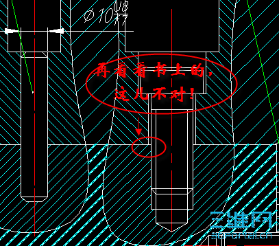

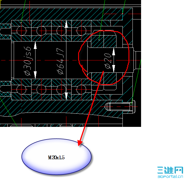

发表于 2009-5-23 21:37:28 | 显示全部楼层 来自: 中国河南郑州
补充几点:# J/ P, A* j! S* x) w
1、外形尺寸需要标注
7 i# N3 ]7 T, y3 [) J1 T: F. f$ @2、你怎么好多螺丝不加弹簧垫圈。8 H9 }8 t  ^) ~/ q( |! m5 I$ ^3 K& F5 u
