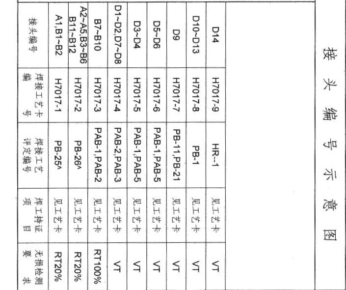

急寻工艺卡表格
5 J- r. _. c" q( w有的帮忙传一下
2 X5 m. i0 q! @; @2 C8 Y: y! D& v' E* R7 U# ~1 ]9 |3 w. K0 E
[ 本帖最后由 zzpxp 于 2009-10-14 14:28 编辑 ]
工艺卡表
工艺卡表

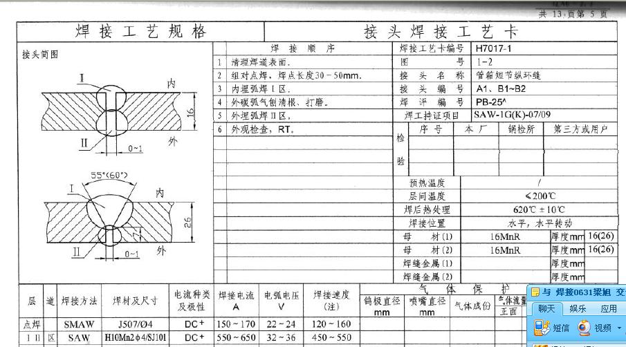

我们用的是开目
你这个表格,我们单位没有,很遗憾。你可以自己用EXECl画一个吧。或找别人看有没有吧
发表于 2009-5-24 17:47:49 | 显示全部楼层 来自: 中国河南新乡
你都有了,人不能太懒。
 楼主| 发表于 2009-5-25 06:59:01 | 显示全部楼层 来自: 中国辽宁抚顺
没有尺寸啊  难啊
发表于 2009-5-26 11:27:35 | 显示全部楼层 来自: 中国山西运城
这种表格基本是在JB/T4709-2000推荐的焊接工艺规程的表格形式上进行改进的,你可以参照标准表格,再根据本公司实际情况进行修改,符合自己公司焊接工艺的编制就可以的.
发表于 2009-6-4 08:17:42 | 显示全部楼层 来自: 中国辽宁铁岭
可以根据这个图片用EXCEL编一个就好了.
