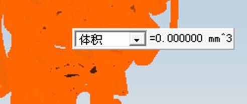

[已解决] UG测量出来的体积怎么是零?
发表于 2009-5-25 09:24:12 | 显示全部楼层 |阅读模式 来自: 中国河北保定
各位大虾帮帮忙,小弟是个超级小鸟.......
2 w+ @% ]4 c% A8 H' e# G& w% D) U0 K% N1 X+ x好不容易测个件的体积还测出来是零,弄了好几天了。。。。: y  O; h$ |! w, ^
这是怎么回事啊? 我是导入的parasolid....的文件' T4 ^2 g, Y' @! f) D/ z6 C

发表于 2009-5-25 09:27:16 | 显示全部楼层 来自: 中国浙江台州
刀入的不是实体
发表于 2009-5-25 09:41:08 | 显示全部楼层 来自: 中国山西太原
导入可能是片体,把prt文件发上来。

发表于 2009-5-25 10:47:38 | 显示全部楼层 来自: 中国山东潍坊
你导入的文件是装配后的实体文件,parasolid文件本身已经没有参数了,所以,你不能测量他的体积,你必须测量未导出该文件前的装配文件才能测量体积!!

发表于 2009-5-25 13:22:06 | 显示全部楼层 来自: 中国辽宁沈阳
1.如果是片体文件,我建议你看看能不能抽取实体,然后进行体积计算.
( r2 b( e0 I6 h- ]2.如果不能抽取实体,你看看片体哪里没有封闭,再补全片体,然后返回1操作.

发表于 2009-5-25 14:12:52 | 显示全部楼层 来自: 中国山东济南
将凹模6 w  B  U6 y% U2 q; ^8 S# G9 O
析出几何体,缝合,加厚
