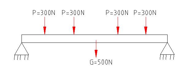

现在初学受力分析,请各位大哥指教下:
" b; L& ]8 p7 |0 V" t3 N5 _
+ Y9 T3 H  h! X' F1.在横梁分析中:怎样考虑横梁自身的重量,是不是看着个质点在中心位置施加重力G?
, }$ w2 e. V: n0 e- p2.我的横梁需要加减速运动,用静态分析不怎么好,请问还有哪种模式比较好?
/ W4 T" W8 ^' o1 Q

重量和减速运动的惯性力都是在载荷/约束里加“引力”。

呵呵,用引力和直接在中心加G的作用一样哦。
发表于 2009-5-25 12:53:41 | 显示全部楼层 来自: 中国上海
有分布力和集中力的区别。

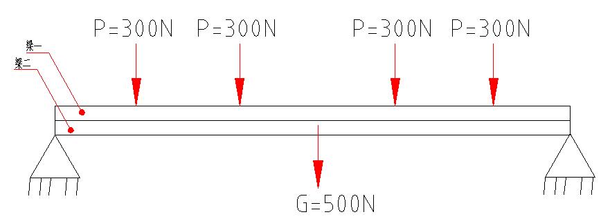

谢谢,如果两个梁叠加,两横梁之间用螺丝连接,这样的受力按怎样的方式分析呢?
 楼主| 发表于 2009-5-26 11:37:15 | 显示全部楼层 来自: 中国广东佛山
给一个图说明一下, 我用梁一和梁二叠加.梁一与梁二是用螺钉连接,不是焊接!
发表于 2009-5-26 12:37:20 | 显示全部楼层 来自: 中国上海
用“载荷/约束”里的“接头”,选“螺栓”。在“接触/缝隙”里两根梁之间相接触的面设成“无穿透”。

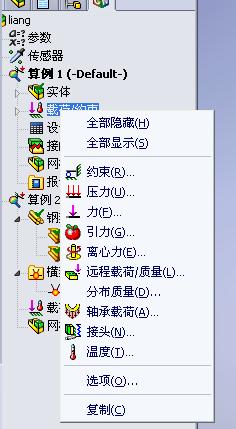

原帖由 tigerdak 于 2009-5-26 12:37 发表 http://www.3dportal.cn/discuz/images/common/back.gif
, U% H7 f- g8 s) g5 U2 W用“载荷/约束”里的“接头”,选“螺栓”。在“接触/缝隙”里两根梁之间相接触的面设成“无穿透”。
2 M; w7 P9 x0 u. w; L
  C* v5 Q2 P5 r: r; a
7 K. }, v  `( z
老大,约束里面没有你说的"接头"
发表于 2009-5-26 14:33:07 | 显示全部楼层 来自: 中国上海
把两根梁做成装配体文件 。
 楼主| 发表于 2009-5-26 14:37:33 | 显示全部楼层 来自: 中国广东佛山
我就是在装配模式下做的哦。/ {* l4 p+ P) }2 Y/ J( i2 @) Z
老兄能否说详细点?

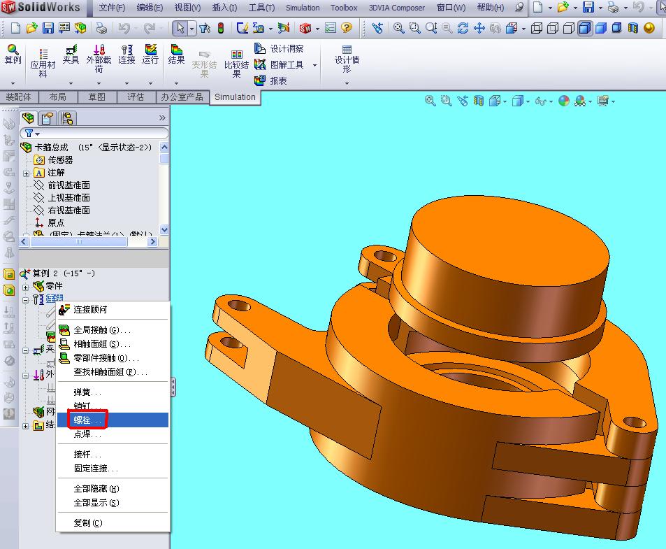

发表于 2009-5-26 14:39:18 | 显示全部楼层 来自: 中国四川德阳
右键点“连接”就可以看见了。
 楼主| 发表于 2009-5-26 14:41:55 | 显示全部楼层 来自: 中国广东佛山
谢谢哦。兄弟用的版本跟我不一样吧,我现在用的2008SP5.0的,不知道这个版本有没有问题!
发表于 2009-5-26 14:43:50 | 显示全部楼层 来自: 中国四川德阳
那你再点“接头”就有了。
