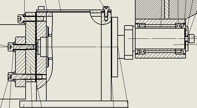

未命名.jpg : e: z1 {3 C, d
1.断开的剖视图功能中有不包括扣件选项,可选择后轴承也不剖了,怎么办?(于是我取消了不包括扣件选项手动选择,可又出现了2的问题)6 l: d+ F/ n. Y' o; _. U
2.一个视图中有几个断开的剖视图,只要其中一个选了不包括扣件选项,其他的也会不包括扣件,诡异啊
9 |& Q: ]3 W6 T3.轴承剖面该怎么画,如果用草绘,当模型更新后,剖面线可能会错位
8 _8 f( |8 J! ~, t* G& r% G/ |6 J5 G: W, n5 s6 b# [5 T
[ 本帖最后由 wztted 于 2009-5-25 12:35 编辑 ]

可在剖面线处右击选择属性,在工程视图属性中选择剖面范围,把不想剖的工件(轴类零件、扣件等)选中即可

个人感觉不是好办法,我希望有正规的解决方案

我认为三楼的办法应该可行吧
* O7 q; ~$ v' i0 ?* F: i2 h8 ?4 s/ c- u- [  d
如果手绘可以用实体引用的方法,应该没问题,没试.

我不认为3楼的是好办法,扣件自己选在少的时候可用,扣件多的时候会很麻烦的
