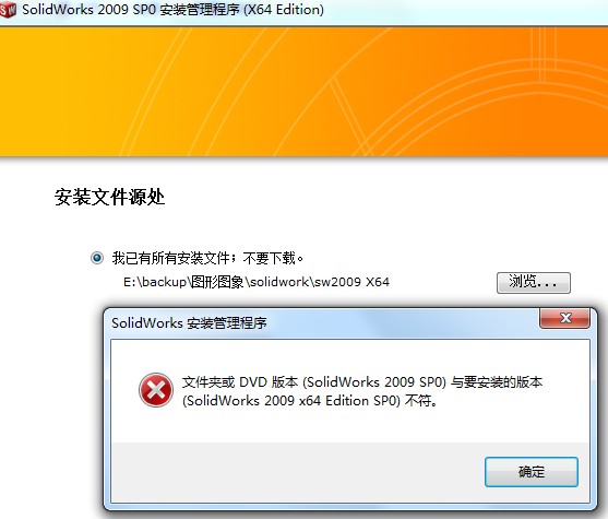

我在64位windows7操作系统上面装Solidworks2009出现以下问题(如图片)。0 n* X9 J8 x7 v: F
6 f7 u: E( @2 ?  G2 {  v现在我只希望在这个系统上装上Solidworks就行了,不求什么版本。
* X# y9 I8 {8 Z- ~- N  M: V8 O/ @8 r. j. @0 b! B
请高手帮忙!深表感谢...

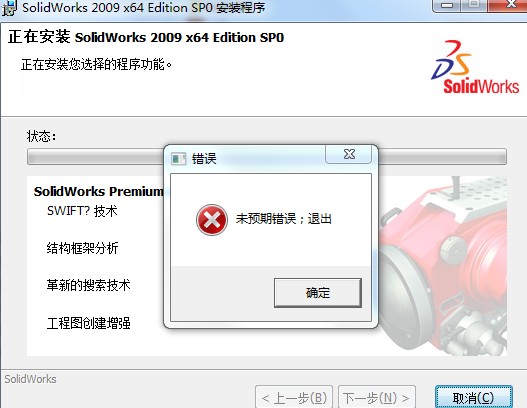

 楼主| 发表于 2009-5-25 21:51:20 | 显示全部楼层 来自: 中国广东东莞
bver!我用了你的方法在我的64位win7上还是装不上SolidWorks2009-x64
! y0 e7 f& M: T, H2 G% ^' Y/ o7 W* m5 E: p* C9 d. v
在安装到最后弹出这样的错误(如图)
+ d7 y. a3 }' V: ]: Z/ h, N& R5 r8 y. H" I
7 U* t  @9 h- s. E% ?# s
退出之后在桌面上有SolidWorks2009的快捷方式。5 k4 G) M* r; C
但是快捷方式的属性没有xp兼容模式,只有vista。,双击快捷方式没反应。
发表于 2009-5-25 21:58:10 | 显示全部楼层 来自: 中国浙江金华
将压缩包根目录下的swdata1.id用记事本打开
" \. `5 l) Z- v3 C4 i- v将里面的内容改为:SolidWorks 2009 x64 Edition SP0: t5 D( q& c0 b$ \# @
保存后即可安装

发表于 2010-9-19 14:05:33 | 显示全部楼层 来自: 中国江苏苏州
如上两个对话框我都出现了,如真能安装真是太感谢了。
