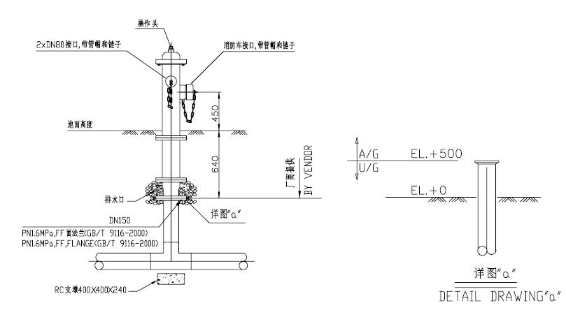

消防栓下面得排水孔的用途,如图
 楼主| 发表于 2009-5-25 14:06:55 | 显示全部楼层 来自: 中国浙江宁波
此排水孔位于地下。据消防专业人士介绍如果消防栓处于关的状态是不会出水的,如果是处于全开状态下也不会出水,但是出于半开状况下是有水出来的。那么这个排水孔的用途是什么呢?为什么要埋于地下呢?
