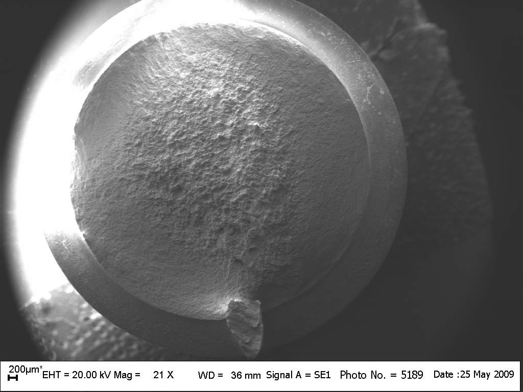

10.9级拧断时侯其轴向力约为30kN(小于标准要求),表面为镀锌黑钝化处理,感觉宏观断口不正常,但是通过微观断口分析基本正常,硬度方面没有问题,还会是其它的什么原因呢?; l/ y: D' W/ d; l  C' y0 m

好明显的脆性断口,氢脆的可能性很大,因该螺栓为镀黑锌产品,建议楼主做一下氢脆性测试,具体方法见GB3098.17-2000 紧固件机械性能 检查氢脆用预载荷试验 平行支承面法

断口是准解理断口,并且伴随部分韧窝状,应该不是氢脆了

看照片断口像是沿螺纹小径处应力集中引起的断裂,有可能是加工时丝底出现尖角,引起应力集中,首先从此断裂。

抗拉强度没有做,但是通过硬度判断其机械性能应该没有问题,扭矩系数(摩擦系数)没有出现什么异常的,真实莫名其妙的,感觉像是见鬼了

沒錯,氫脆能性較低,氫脆通常在晶粒上會有氫氣孔或hair line

本人覺得是應力集中造成的脆斷

扫描电镜照片是哪个区域的,看楼主的宏观断口,似乎外部区域与心部不会一样.

有没有疲劳源区的电子扫描照片?
