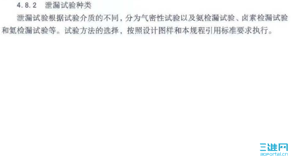

发表于 2010-1-24 15:46:09 | 显示全部楼层 来自: 中国江苏南京
按TSG R0004-2009《固定式压力容器安全技术监察规程》规定,泄漏试验根据试验介质不同,分为气密性试验、氨检漏试验、卤素检漏试验和氦检漏试验等。试验方法的选择,按照设计图样和《容规》引用标准要求进行。% Y1 u5 y- d) t: v9 k* Y' v7 \4 n, _
新《容规》将单一的气密性试验,扩充为气密性试验以及氨、卤素、氦的检漏试验以适应不同严密性容器的检漏要求,并且统称为泄漏试验。! K, m; b, L# T% Z) b
与气密性试验相比,氨检漏、卤素检漏、氦检漏都是灵敏度较高的检漏方法。已被广泛地应用在真空绝热容器、换热器、分离器、再沸器、氨合成塔、衬里容器、有色金属容器、核能容器等的检漏中。
发表于 2010-1-25 09:09:01 | 显示全部楼层 来自: 中国北京
以前的属于词汇比较混乱,比如致密性试验,气密性试验等等。/ Q" D) c/ _' P! [- B$ m  C
新版容规统一为气密性试验,同时提出泄漏试验的概念,包括气密性试验等,请参阅TSG R0004-2009的条文。+ t1 J8 r/ A9 L" `9 q( V3 d
