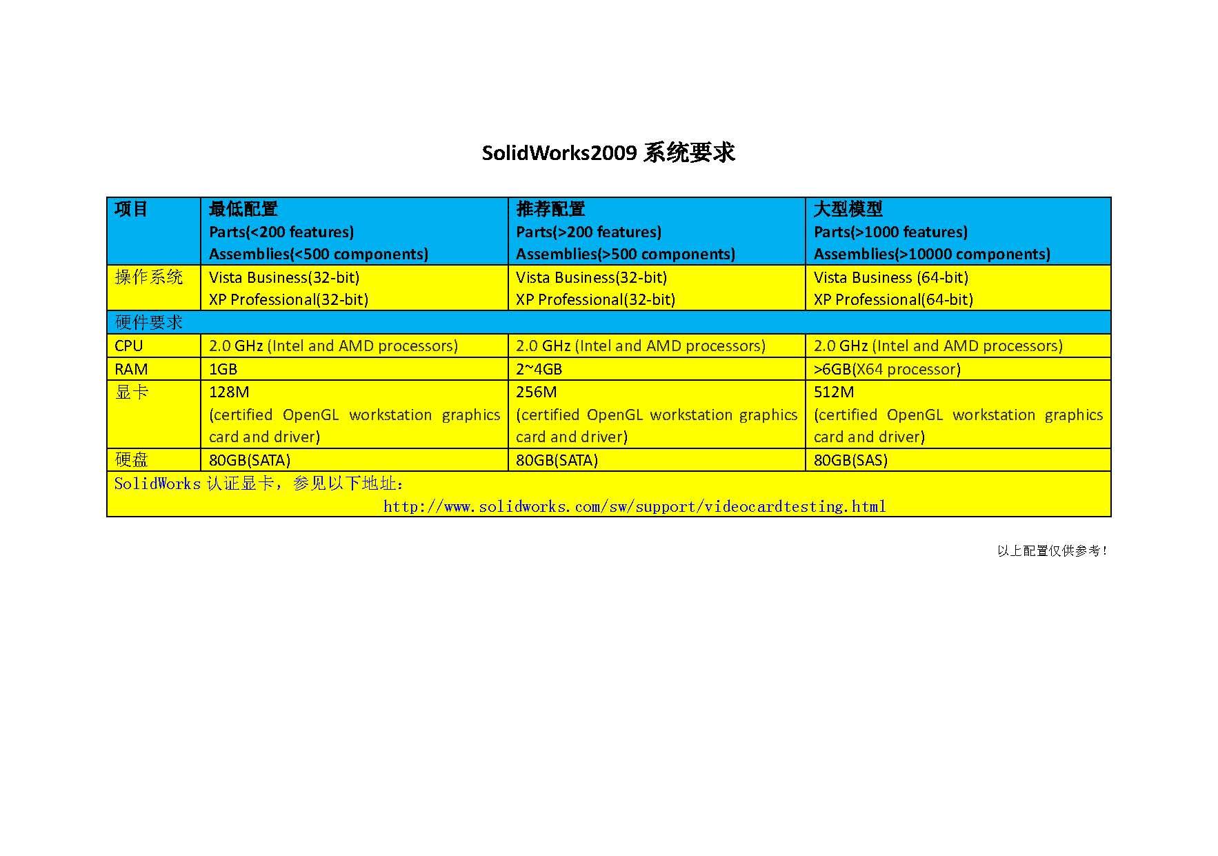

使用较大的三维软件的电脑需要什么样的配置?三维软件可以是设计,加工,还有其他的,知道的人告知下,我要配置一台,谢谢

发表于 2009-5-26 15:44:18 | 显示全部楼层 来自: 中国江苏苏州
 楼主| 发表于 2009-5-26 16:45:48 | 显示全部楼层 来自: 中国福建泉州
谢谢了啊,这样就有方向了啊
