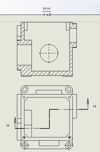

这样的剖视图 在proe中怎么做  请高手详细说明步骤 谢了

剖面里面选OFFSET->both side% A' H* ]6 h6 _! q+ k7 d+ G0 a
选择草绘平面,绘制图示折线。

楼上正解,,,,

旋转剖...........在2D中设置剖面为偏移,,,然后在三维图空间绘出剖面线!!!!!!!!!!!!!!
