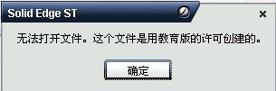

刚开始学SE,以前一直使用Auto CAD,有几个问题很疑惑,望赐教。
* @8 ]' F$ k( f( s, m, L. Q1、前段时间做了一个吸附器的装配,装配中使用套用了标准件库中的文件和紧固件系统,后来格盘重新安装跳出来对话框,意思是找不到标准件库中的文件,所以这个吸附器不能正确调用。这样就意味如果我把这个吸附器文件拷贝到别的电脑上会因为目标电脑缺乏标准件库或者标准件库地址不同而无法正确显示,请问有没有解决方法?, Y$ S2 Z1 }! S5 R+ |8 p
2、出了Solid ST,我便卸载旧的使用ST,但是打不开以前旧版本制作的文件,提示说该文件是采用教育版的许可创建的,所以不能打开,那么是否不同的许可创建的文件不能互相打开?那种许可的“兼容性”较好。8 g5 R4 F" ~6 W0 z4 o
3、创建一个装配,我现在需要制作很多个零件文件,给管理带来不便,能否像Auto CAD一样一个文件就能完整的包含全部零件和装配?

1 格式化前做的装配中,各部件不是在同一个文件夹中。
: k  Z5 J# U1 Z5 I/ M$ P2 既然知道旧版本的part是用教育版的许可证创建的,升级到ST版本时找个教育版的许可不就行了?商业版和教育版不能互相打开对方创建的文件。
2 U5 u2 @" I: L# b) q! s/ a7 b; m# ]3 没办法单一文件包含全部零件和装配。

补充一下,教育版是可以打开商业版的。呵呵

要留意,教育版和商业版的区别,如果是用教育版画的,无法用商业版打开,反之可以

        标准件库不要安装在系统盘,我培训实施一般让客户安装到D盘上,企业都统一同样的路径(有时企业协同时,某台机器上配置生成标准件,其他机器则直接设置标准件库路径到那台机器上,好处你可以想想),这样系统格了就格了,下次安装还是在同一个位置就OK了。所以你的第一个问题就不存在了。如果要把装配迁移到别的位置或者机器,版本管理器可以帮你(如何用,在论坛中搜索看看). ]2 B; L$ e; E2 `, n. j
      教育版的问题就不多说了,实际上网上流传的许可证最后两段注释掉就是正式商业版。但已用教育版创建的文件只能用教育版打开了。$ \8 _6 U( W: S, I
      “创建一个装配,我现在需要制作很多个零件文件,给管理带来不便,能否像Auto CAD一样一个文件就能完整的包含全部零件和装配”,包含到一个文件中,这思路不适合SE,因为它是虚拟装配思想的,很方便管理。你要是都搞到一个文件中,那么如何处理各个零件的属性?(不同于NX等软件,它们可以支持非装配方式)

开始---程序-----SEV20-----查看和批注打开后选左上角的三角符号里有版本管理器
