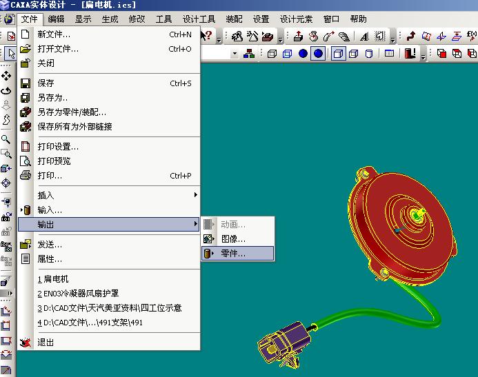

请教下CAXA实体设计与Pro/E能互相转换吗?那位大侠知道麻烦给我个实例或图片讲解下! 谢谢了
发表于 2009-5-27 14:59:17 | 显示全部楼层 来自: 中国天津
保存为:igs、stp等格式的文件就可以了。

学Pro/E当然好,艺多不压身吗,使用Pro/E、UG等主流三维软件的较多,交流也方便。至于好不好学就要看自己的悟性了,我就搞不定Pro/E。
/ I) T' X3 E/ V' h" n( f. u更正上面的回复:不是“保存为”应该为“输出零件”。0 I3 O# n, _% z; m

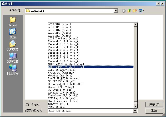

 楼主| 发表于 2009-5-28 09:02:53 | 显示全部楼层 来自: 中国辽宁辽阳
谢谢了!图片很清楚,再小问下 STEP AP214 是通用格式吗? 三维软件 都能打开吗? 我在私企 不是国企 谢谢关心
发表于 2009-5-28 09:06:21 | 显示全部楼层 来自: 中国天津
IGS、STP格式的都可以。

caxa和其它三维软件的交流一直是短腿,caxa只能输出零件的通用格式(igs;step),凡是有两个以上的装配件都无法输出。在输入时可以输入其它三维软件生成的通用格式文件。不知道什么原因,对UG生成的IGS;stp文件一般都会发生输入错误,而对于SW;Pro/e;CT生成的IGS;stp文件基本都可以顺利输入。

将proe文件转为.x_t或.x_b格式

导成IGES这样的中间格式基本所有的cad cae软件都能支持!
