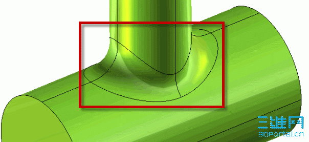

如下图类似三通的形状,一般软件边线倒圆的时候效果如下图,其实这样的倒圆效果对于机加工来说是有困难的。
3 T9 c# Y+ s: [- |4 F' ~ 1.gif 0 b. F# u7 ~1 i. l! F( C
如果做成下图的效果,加工就容易些。
) k2 t  E) U" y0 h* `ThinkDesign里利用了常量圆弧长度的倒圆效果,附件里有操作视频和练习文件。

我的图怎么没像你说的这么严重呢  好像正常倒圆效果可以啊
 楼主| 发表于 2009-5-27 23:27:09 | 显示全部楼层 来自: 中国上海
R值做大一些效果对比会比较明显,你再试下。其实目的是让大家知道TD倒圆有很多设置,了解各个设置的功能,怎么运用还是看各自的情况和设计需要。
