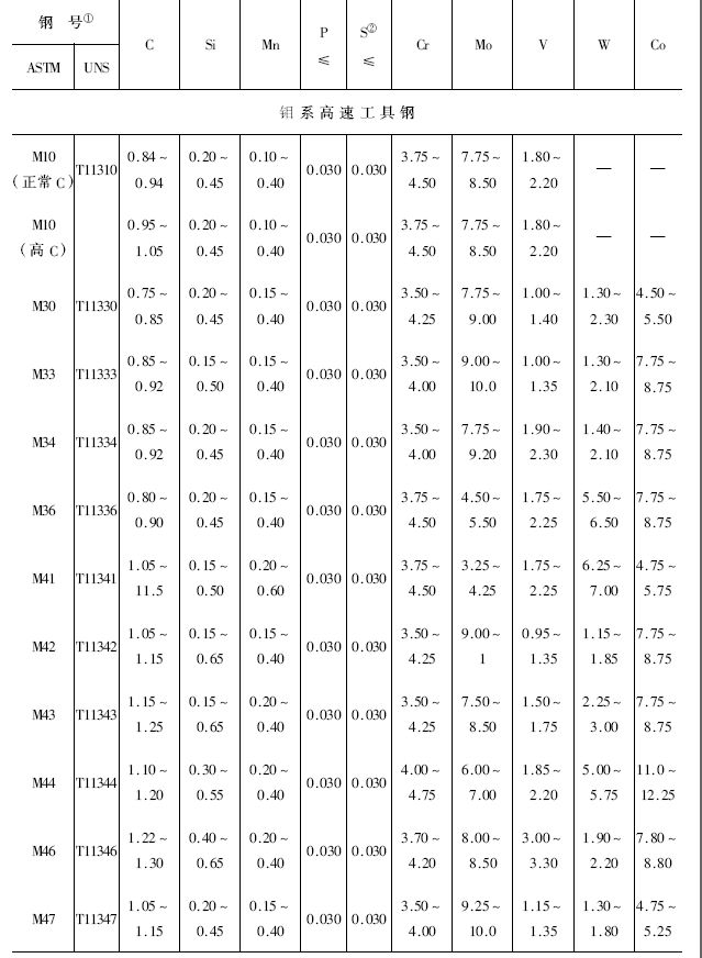

请问高手M41、M42是什么材料7 p/ ^  O2 ~7 r- @7 `1 u

是美国发明的M40系列模具钢,硬度达到HRC70的超硬(Extra-hard)钢,最早的牌号为M41和M42。
发表于 2009-5-27 16:53:27 | 显示全部楼层 来自: 中国江苏泰州
ASTM M42:钼系高速工具钢,相当于我国W2Mo10Cr4VCoB9 m: y. }$ J8 c: H/ j2 _2 J: j5 j& U
ASTM M41:钼系高速工具钢,相当于我国W7Mo4Cr4V2Co5
& M4 a  D0 |; H* Z: D, O# x表中M42的Mo含量应为9~10%" ?, N& |5 s# F: i$ B+ \
