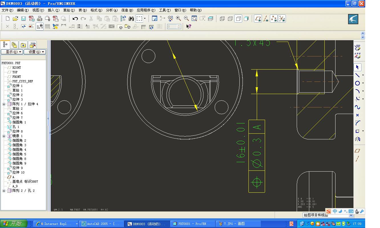

图中的同轴度要竖着放 要怎么设置啊: Y' w1 V+ Y! c" v1 L

 楼主| 发表于 2009-5-27 16:49:23 | 显示全部楼层 来自: 中国江苏苏州
图中的同轴度要竖着放 要怎么设置啊1 L! `8 y! v& y+ W% _$ n9 U9 S

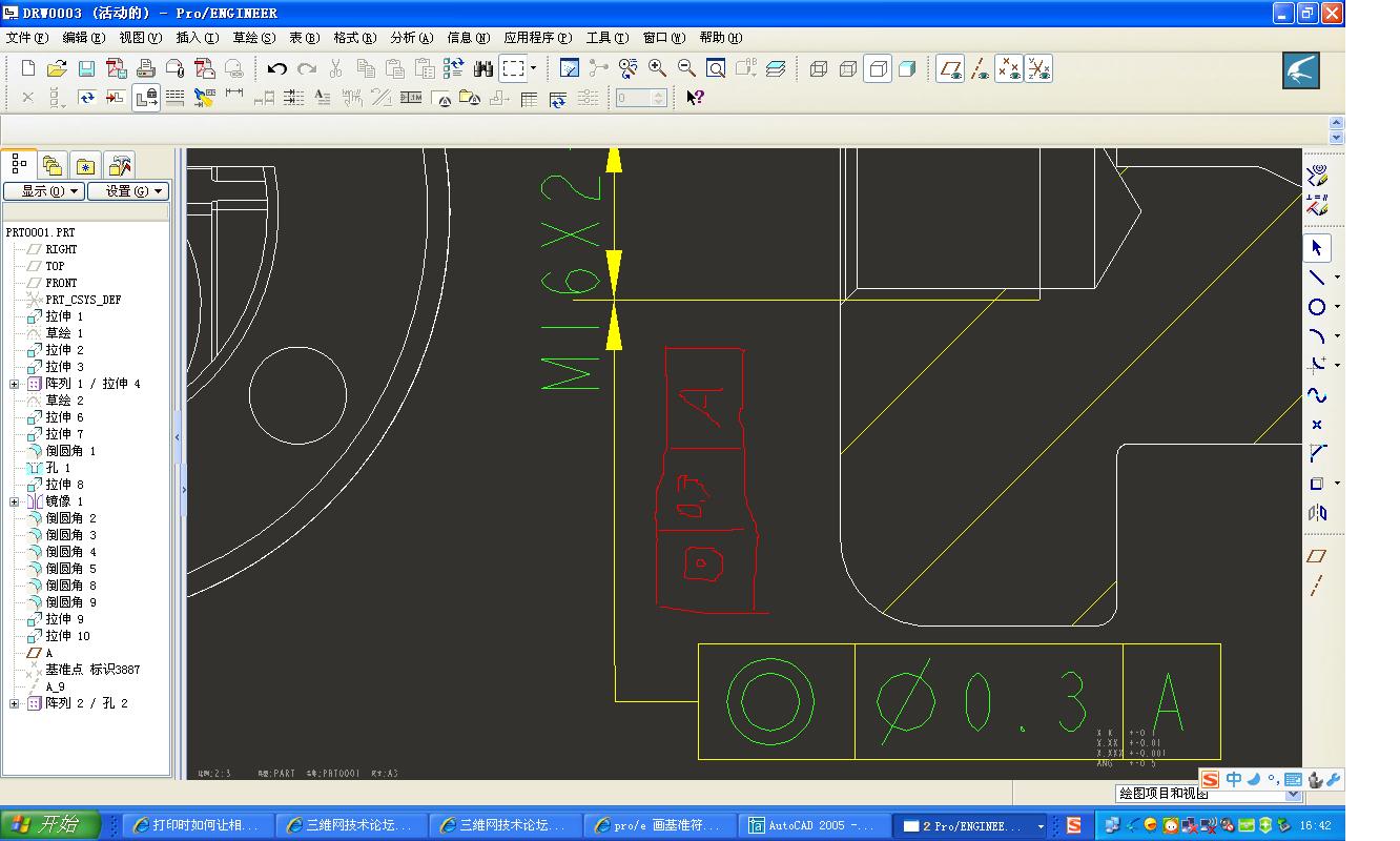

 楼主| 发表于 2009-5-27 17:00:50 | 显示全部楼层 来自: 中国江苏苏州
我的只能搞到这样4 C7 ~+ L% x0 _: o  q
要做到像第一副图我用红色笔画的那样、7 k) ]1 M) r1 B1 F9 S" Q

 楼主| 发表于 2009-6-9 16:08:45 | 显示全部楼层 来自: 中国江苏苏州
我看见别人图纸上,都能做到位置公差在尺寸下面,为什么我的就变成上面那副图

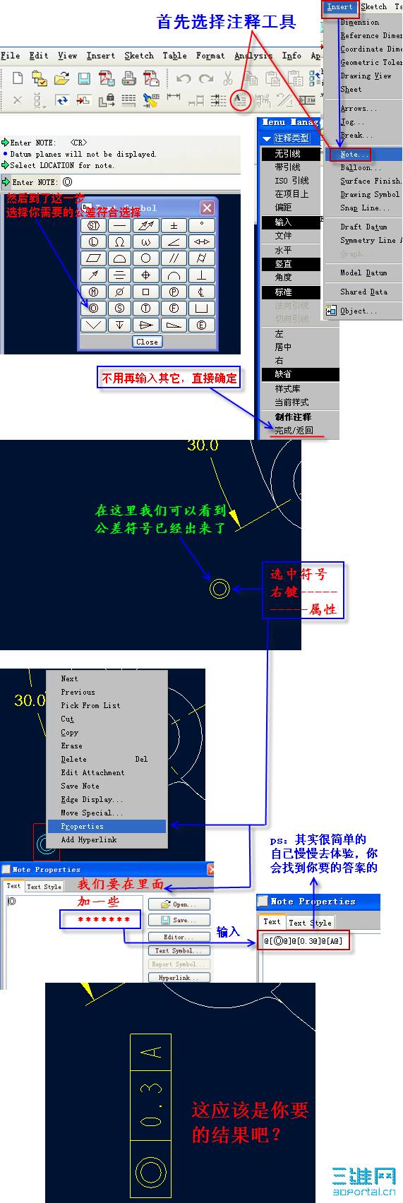

你要的效果我已给你做出来了!请看下面的附图。
  d4 q4 }5 d; n! j& s5 |8 s若还不明白请跟帖说明~~
