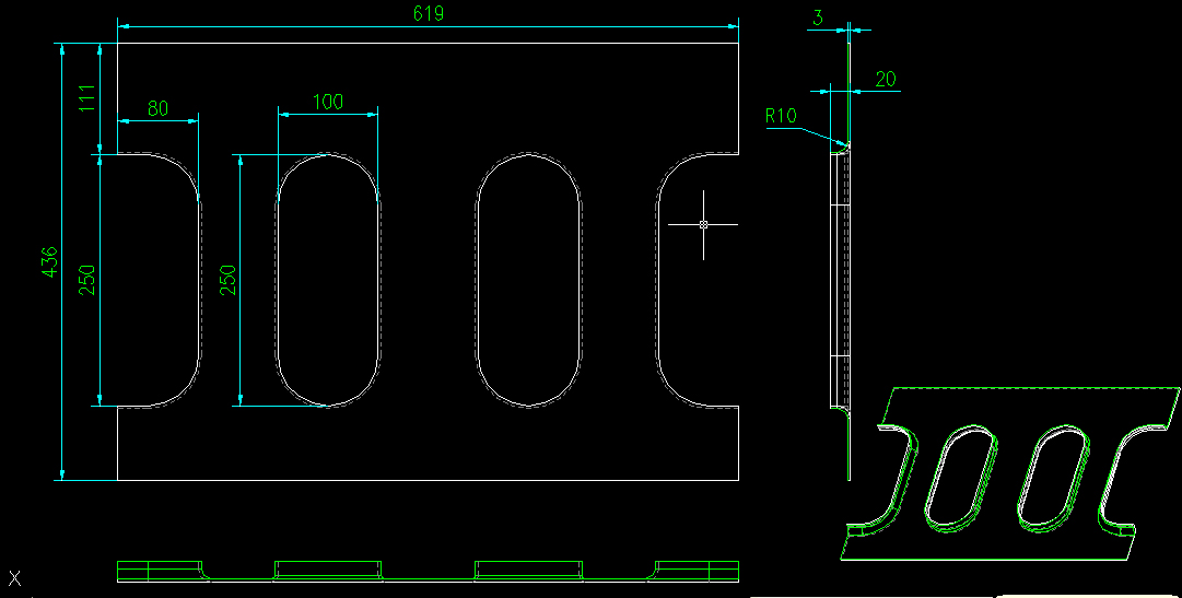

请高手帮我看看为这个零件开模大概要少钱的费用呢,零件为3个厚的Q195钢板,因为要计算成本,但对开模这块不清楚,所以请高手评评

制作模具大约要35000。寿命100,000件。

抢钱哦!这种简单工件不必考虑整体落料成型,完全可以分工序加工。
+ `% I- ~6 Q! n  L5 u, L剪板,冲压,切割。模具费用怎么也不会超过一万五千元。

二楼的价格差不多,做过一个类似的简单的拉伸模,带导柱的,4千多,
  A$ S) S6 T- l0 U  D% G$ f3 N我那个只有一个槽,这个三四个, Y  }1 A9 y" I3 ~& |6 @
/ B# ]9 ^" z0 k+ r8 A6 |+ t6 j9 _楼主公差没给,图也缺线

谢谢啊,我也就救个大概的就差不多了,那个35000的有点吓人吧,如果那么贵的话我得改设计,用折弯机折算了

这么大的东西肯定不能整体成型,也没必要。三楼说的差不多。
发表于 2009-6-1 17:08:36 | 显示全部楼层 来自: 中国浙江宁波
这么贵?一个落料模一个拉伸模10000元能不能行?模框可以用一副,料用45钢和Cr12。

贵不贵要看分摊到每一件的费用。

模具的报价,不只是零件工艺性和模具结构性的问题,还要根据所在企业的性质.地区的差异等等。我相信许多的人都看过德国人和日本人生产的模具吧,总会感觉做的非常地道,也非常的精致,其实这是需要花费很大的费用的。建议楼主在提出这个问题是,不妨提供所在地域以及企业性质等!

这个工件就是激光下料,根本不用模具,如果非要,那就是冲孔
: Y) q6 _% ^! a% S) r" \模具是那个冲孔模
, g5 j! O* f% |+ X价格不会大于5000元。
9 G$ X. I; W9 p7 z* s2 U6 r下面的翻边可以是折弯后氩弧焊。
