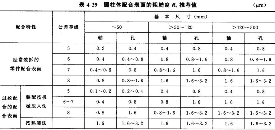

我所在公司没有加工中心,好多零件都是外协加工。外协就针对我们公司的技术员不懂工艺的问题,发了个传真电文给我们。上面有这样一句话:
7 ?  H# X8 l1 S/ u4 x  s. x  e8 E6-7级精度的轴表面粗制度Ra通常取0.8-1.6,8级精度以上常取3.2左右。但是我看他们加工回来的零件没几个零件表面粗糙度能达到这个要求。所以向大家请教下轴的各种精度的粗糙度问题,谢谢了!

表面粗糙度是反映零件表面微观几何形状误差的一个重要技术指标,是检验零件表面质量的主要依据;它选择的合理与否,直接关系到产品的质量、使用寿命和生产成本。
- [$ [* c. ^- ~6 h表面粗糙度值的选择主要是考虑到零件的使用条件和和精度要求,可查机械设计手册。/ L, t8 I% y6 b  \

发表于 2009-5-28 09:42:34 | 显示全部楼层 来自: 中国甘肃嘉峪关
一般与传动件相配合的轴径表面粗糙度为Ra2.5~0.63μm,与轴承相配合的支承轴径的表面粗糙度为Ra0.63~0.16μm。

精度与表面粗糙度有关系,但是也有区别。
2 P2 ^; C8 z& E5 m; F6-7级进度的表面粗糙度基本上能达到1.6左右,但是如果有特殊的表面粗糙度要求,也可以高或则是低点。
, {0 N0 o& A6 }/ X8级以上3.2就不一定了。

发表于 2009-5-28 16:43:50 | 显示全部楼层 来自: 中国上海
公差等级为IT6的轴,基本尺寸≤10,取Ra0.20
2 Y  O/ u9 m: [! I  Y                   基本尺寸>10~80,取Ra0.40
' D' x$ [( m+ P( a2 `                   基本尺寸>80~250,取Ra0.80) `/ ]  T; P1 ^0 ~: i* |% j# G) c8 c
                   基本尺寸>250~500,取Ra1.6
8 v- y* a% F& v  G) t公差等级为IT7的轴,基本尺寸≤6,取Ra0.406 j& Y* m8 K$ _3 U  b! j1 e- }5 {
                                     基本尺寸>6~120,取Ra0.80* ^0 B" C0 U' G3 ?# B9 b9 {4 T
                                     基本尺寸>120~500,取Ra1.61 v" i; Z& l6 J, f8 d4 w
公差等级为IT8的轴,基本尺寸≤3,取Ra0.40
0 d0 G0 j1 ~8 ]: o6 c1 g- n                                     基本尺寸>3~50,取Ra0.80
+ T' ^% U" ~4 Q2 V3 k- i                                     基本尺寸>50~500,取Ra1.6& s: h! X$ g6 ^: l
上述数据摘自《公差合理选用与正确标注》,丁志华编著,国防工业出版社1991年10月第一版

发表于 2009-5-28 17:22:05 | 显示全部楼层 来自: 中国山西运城
轴类的表面粗糙度与公差等级的对应关系见下表:

轴要求表面粗糙度达到1.6,基本上要进行磨削加工,外协时价格就要高些

发表于 2009-6-2 19:05:21 | 显示全部楼层 来自: 中国天津
粗糙度和精度等级还有轴的直径有关系
