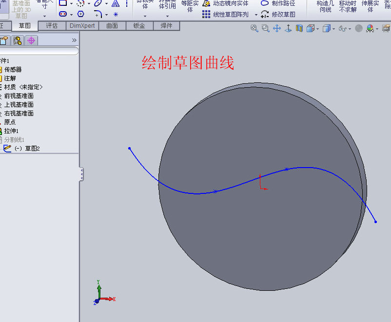

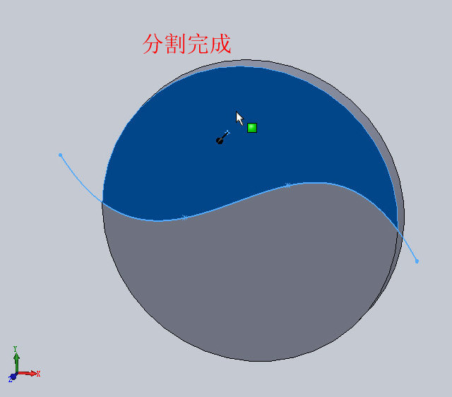

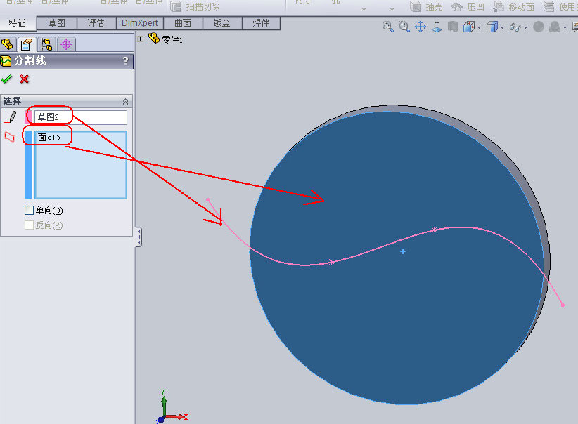

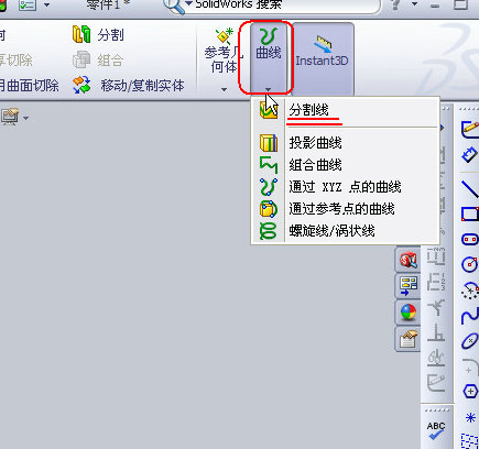

发表于 2009-5-27 22:26:25 | 显示全部楼层 来自: 中国广东广州
' D7 G+ Z2 F  z3 X" U* `$ Q6 l1 t
, G' j8 j& B5 {$ F. I 屏幕.jpg % s. L% H, t9 {5 c4 c
) O# P3 z- `) j3 {5 S
截屏7.jpg ; ~7 v% N5 I, b4 x5 _
2 K  y5 o" @' R9 A1 [& X
  ]6 `8 T% _) }: C) E. v* S 截屏8.jpg
7 {: S# M2 _5 {! y
8 X, B: D" k: Q1 Z& i) g
9 Z& W5 b/ L% n: M9 ~! H/ n2 w  G! p7 Z% d
不知道楼主要的是不是这样的?
