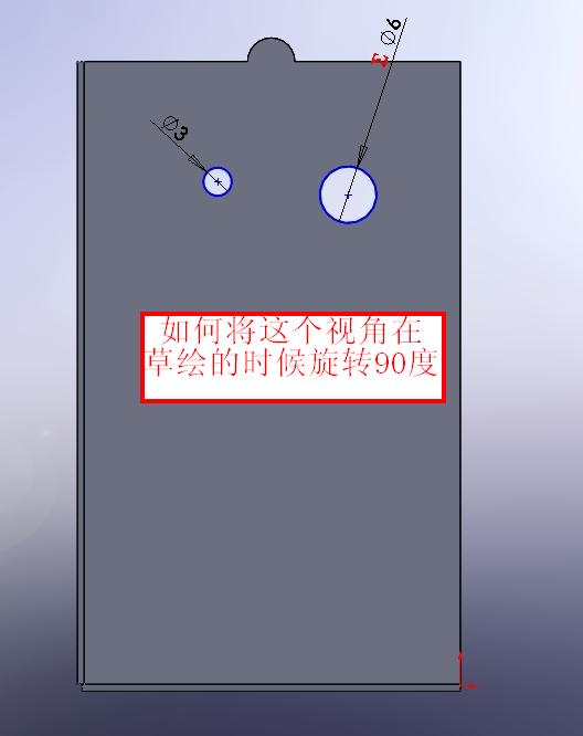

最近用Solidworks的时候有个问题,就是使用草图时,我只会使用 "正视于" 这个视角来切换到草图平面,
% P7 _: A8 s  t8 ^8 u  e但有的时候想把视角旋转90度才更方便画图,在PROE中可以通过选择上下左右参考面来定义草绘视角,不知道在SW中如何来实现。如图片:6 \2 v+ I% A6 c- C
' h! g) d4 u$ {: E% B# ?, V5 g

按住ALT+左右方向键!试试看先

3 A+ T8 g5 P. z8 \* n, s5 M5 Y/ Z这个方法也可以。。谢谢。。

好方法,原来不会是一点点旋转的
