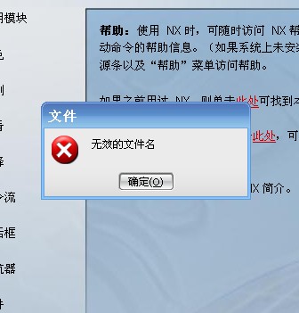

我用UG打开格式为igs的文件为何会出现
8 _, ?9 y7 q$ Y: Z# ^5 |( I 未命名.jpg 我用UG5.0不知里面设置如何改?我是用CATIA V5做igs文件

检查是不是有中文名称呀,包括目录下

回复 1# zhumingjie22 的帖子
是不是你的文件路径上有中文了,UG不支持中文的,

发表于 2009-5-28 17:37:16 | 显示全部楼层 来自: 中国台湾
您是直接開啟嗎?除非您沒裝置IGS模塊,否則不該出現如此之問題?
, L0 G/ l3 H: V7 o. ^+ S2 _$ y另外您可以用輸入試試看可不可以開啟!5 d+ `$ N, ]# K. C
需注意連資料夾名稱都必須視英文名稱!
发表于 2009-5-29 14:34:55 | 显示全部楼层 来自: 中国北京
原帖由 zhumingjie22 于 2009-5-28 17:03 发表 http://www.3dportal.cn/discuz/images/common/back.gif
8 I, k% f4 I. {2 e& J没有,我是用英文名称的
9 ?( \, ~: x  V7 e( S
4 c9 K# u/ [7 }
! h0 i' C2 z" O! r% U  H6 F4 d不光是文件名要英文,放置文件的路径上也不能有中文

发表于 2009-5-30 11:57:49 | 显示全部楼层 来自: 中国河北廊坊
不能存放在桌面上的

发表于 2009-6-16 09:28:10 | 显示全部楼层 来自: 中国吉林吉林市
先用ug程序中的translators—igs,把要转换的igs文件转换成prt文件就行了。
发表于 2009-10-10 14:42:53 | 显示全部楼层 来自: 中国山东青岛
估计是名称有问题,符号之类的
发表于 2009-10-14 13:13:49 | 显示全部楼层 来自: 中国四川宜宾
应该是有中文路径的了
