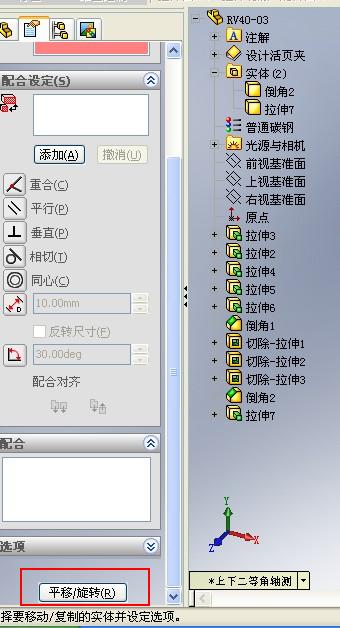

怎么把圆柱体(有空腔) 绕该圆柱体的轴  旋转一个角度 ?
9 W; c( R" O% k3 g  u7 C7 H
5 z, o* W. |, ]在做毕业设计 , X6 s) F# M" g+ ?# d! h
  @8 H' L* z+ @8 @# Z$ j  X这个问题困扰了我很久,哪位高手帮一下,感激不尽!

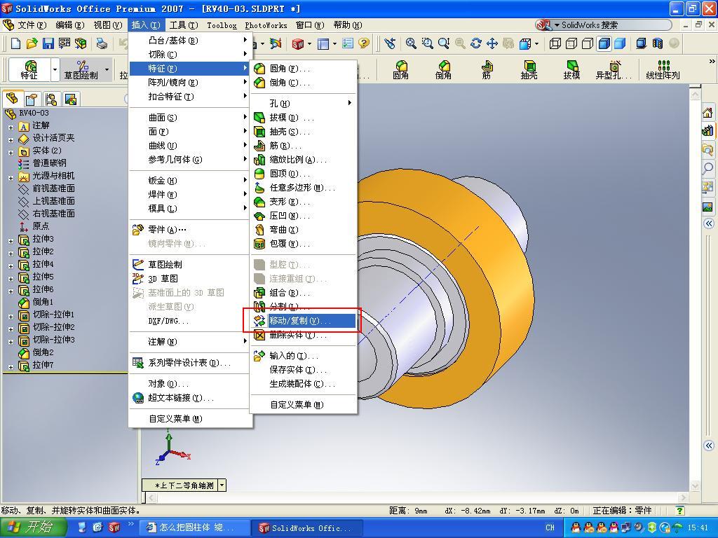

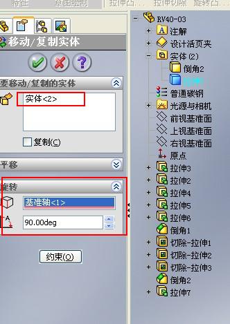

楼主点插入(菜单)→特征→移动/复制,在弹出的对话框中最下面点平移/旋转按钮,然后选择需要旋转的实体、旋转轴、旋转角度,再点顶上的勾就可以了,见下图。
 楼主| 发表于 2009-5-28 18:58:48 | 显示全部楼层 来自: 中国广西南宁
谢谢   七心海棠!!
